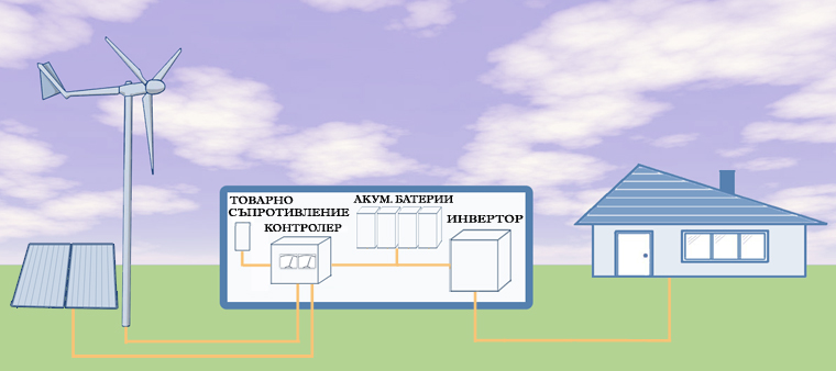

Мнениеот team k » 06.08.2009 18:12
До колкото разбирам след пълно зареждане на батерийте енергията която се подава от панелите триабва да се пренасочи към някакъв товар.
въпросът е какъв да бъде този товар?
имам автоматичен предпазител 63А (който се намира на контролера) след който трябва да вържа този товар.
след контролера имам 110V DC

Мнениеот Lupus » 06.08.2009 18:36
team k написа:До колкото разбирам след пълно зареждане на батерийте енергията която се подава от панелите триабва да се пренасочи към някакъв товар.
Не съм сигурен, че разбирам напълно какво искаш да правиш, но:
- ако контролера разбере, че е заредил акумулаторите, той или ще спре да им подава ток или ще мине в режим на дозаряд - той винаги се явява някакъв товар за панелите;
- не мисля, че има някаъв проблем за панелите да останат да работят на празен ход.
С оглед на това не виждам смисъл от изкуствено товарно съпротивление след контролера. Друг е въпроса, ако искаш да не остава неоползотворена енергията от панелите след като контролера вече няма нужда от нея. Тогава трябва да се направи автоматика, която да я пренасочи към нещо смислено - да загрява бойлера, до полива цветята и тревата или да топли басейна.
Мнениеот venkap » 06.08.2009 20:10
При някои хибридни инсталации има изискване за включване на товарно съпротивление. Предполагам това има в предвид team k.
Мнениеот Lupus » 06.08.2009 21:14
Няма как да те почешат където трябва, ако не можеш да обясниш къде точно те сърби.... :D
Добавено на 07.08.09
Там откъдето си взел картинката не пишат ли нещо за него? Каква мощност и стойност е и каква е неговата функция, че ми стана интересно?
Мнениеот team k » 07.08.2009 10:07
Благодаря за отговора!!
Смятам да я пусна без товарно съпротивлени.Най вероятно след напълното зареждане на батерията ще прекъсне връската м/у панелите и батерията.
