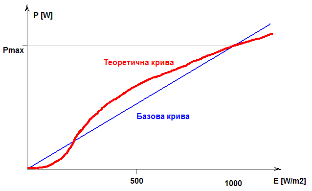

Мнениеот DanielDimov » 21.09.2010 14:16
това СА загуби защото имаш практическата възможност (с избор на по-добри панели) да постигнеш по-голямо производство. аз примерно не бих нарекъл загуби намалението на производството от линията на хоризонта защото планината която те засенчва не можеш да я преместиш, но както и да е - това е въпрос на наименуване на нещата
положителни такива загуби би могло да има единствено при следните две условия:
1. в PVSyst за база се приема правата линия между нулата и Pmpp при STC
2. в PVSyst има вкарани стандартни криви за различните типове клетки/панели и някоя от тях е с по-малко КПД в областта на високите радиации отколкото в областта на средните (което е типично за CdTe и DSSC клетките)
виж примерчето по-долу
при силициевите клетки КПД-то е почти еднакво в целия диапазон на радиациите (освен при най-малките) и затова при тях никога няма да се получи положителна стойност на тези загуби
