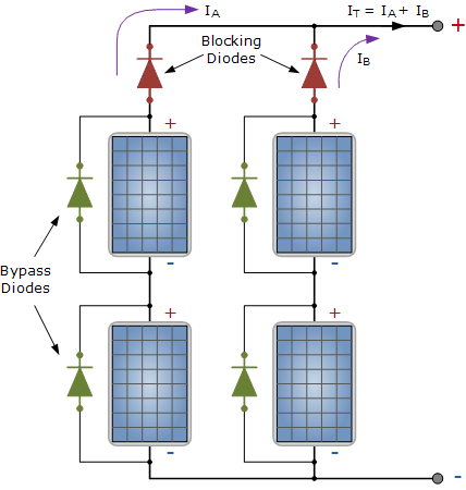

Запаралелваш всеки панел с диод ,който да издържа тока на стринга и с обратно напрежение ,по-голямо от това ,което дава само запаралеления панел! Забележи,обратното напрежение на което трябва да издържа диода е САМО НА ЗАПАРАЛЕЛЕНИЯ ПАНЕЛ ! Мощноста на диода се определя от това ,колко е спада в/у диода в отпушено състояние и зависи от вида ,на диода ,силициев,германиев или шотки диоди ,които най-често се използват в панелите.Повечето германиеви и силициеви диоди имат пад на напрежение в/у себе си по-малко от 1 волт типично 0,4-0,7 волта.Така ,че ако в стринга примерно тече 10 ампера ток , то повече от 4-7 вата топлина в/у диодите от повечето типове няма да се получи!Тази топлина трябва задължително да се разсее с радиатор ако само диода не може да я разсее.При шотки диодите имамае по-малко напрежение в/у прехода в отпушено състояние около 0,2 волта и там нагряването на диода е по-малко ,за примера се получават 2 вата но не е толкова малко, че да се пренебрегне, особенно лятото и в затворените пластмасови кутийки, които започват да се топят и могат да ти докарат сериозни неприятности и да викаш Бойко. Как се свързва диода ?Виж схемата .Плюса (анода ) на диода се свързва с минуса на панела ,КОЙТО шунтираме а минуса (катода )на диода с плюса на панела!Как да провериш дали диода работи и правилно ли е свързан? Ако откачиш от стринга въпросния панел а диода остане във веригата на стринга то стринга трябва да продължи да работи но на по-ниско напрежение с толкова, колкото е напрежението на изключения панел!Диодите при изправен панел и ако няма ,,голямо, пълно,,засенчване на панела не работят!Методикатра за запаралелване ,байпасиране е една и съща като се започне от една клетка,няколко клетки в панел или панел .

Може да ги свържеш и паралелно само ако са с ЕДНАКВО ИЛИ БЛИЗКО НАПРЕЖЕНИЕ при МРР .За непрофисионални цели може панелите да са от всякъква технология,като това ще доведе само до неясни парамертри на централата особенно пролет лято зима и есен ,както и без да се съобразяваш с геометрични размери ,мощности и ток на различните панели! Да,задължително се слагат блокировачни диоди последователно на всеки панел!Ако се получат големи токове като сума от всички токове на панелите ,трябва да се слагат и кабели с по-голямо сечение след точката на сбора. Контролерът си има входни параметри и ако напрежението от панелите е в границите на посочените напрежения минимум и максимум не го бърка!Работата на ХУБАВИЯТ контролер,който има МРРТ е такава,че да се съобразява с мощността, която дават панелите според слънчевата радиация и да не ги тормози така ,че те да си работят в МРР.Контрола на заряд на батериите е друга бира!

Можеш да използваш и така наречените ИДЕАЛНИ ДИОДИ - това са електронни схеми, имитиращи работата на диод, но с това преимущество, че имат много малък пад на напрежение в права посока. По този начин избягваш отделянето на много топлина и слагането на голени радиатори за нейното разсейване.
