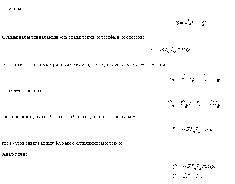

@singreflex, вече съм убеден от къде идва заблудата ти относно загубите при съпоставяне на монофазна и трифазна мрежа и затова те моля да прочетеш внимателно това, което ти пиша.
Има два основни начина за изчисляване на трифазна мощност. Първият е, когато се събират мощностите на трите фази и се използва фазовото напрежение или S=(Uф1*Iф1)+(Uф2*Iф2)+(Uф3*Iф3) или при симетрична схема S=3(Uф*Iф).
Вторият е, когато се използва линейното напрежение (при триъгълник) и така обичания от теб √3. Формулата придобива следния вид S=√3*UL*IL . Ако приемем, че тока е 10А ще направим проверка:
1) S=(230*10)+(230+10)+(230*10)=6 900W или S=3*(230*10)=6 900W
2) S=1.73*400*10=6 900W
Сега се опитай с предложената от теб формула да постигнеш същия резултат.

Мнениеот Lupus » 02.09.2010 22:24
singreflex написа:Вижте, хора, като че ли говорим на различни езици!
[/b]Ако ток от 10А тече по трифазна система с фазово напрежение от 230 или линейно от 400 В, дефазирана на 120 градуса стойноста на ПОЛУЧЕНАТА ОТ СЪЩИЯ ТОК МОЩНОСТ ще бъде 1200 ВТ! НЕЗАВИСИМО дали товарът е свързан на звезда или триъгълник!!!
Мощността на трифазна система е равна на ЛИНЕЙНОТО НАПРЕЖЕНИЕ, УМНОЖЕНО ПО ТОКА И ПО ТРИ!!!!!!!!!!!!!! [/b] И законът на Кирхов има голям принос за това, повярвайте! Защото едни и същи електрони вършат работа по на две места, но в различна степен, повече ни ми се обяснява тук физика!
Нещо неясно?!?
Ако не бях прав - да са гръмнали досега десетки сгради, машини и други системи, баси! И цялата енергийна система на света!
Ужас!
Спирам писане по темата!
Ужас!
Скоро такива глупости не бях чел. А това за електроните е направо бисер!!! Абе човек, теб от гората ли те хванаха???
Наистина е най-добре да спреш въобще да пишеш за електротехника!
Ще направиш добро и на себе си и на останалите.
Ако не вярваш на мен, повярвай на учебниците!
