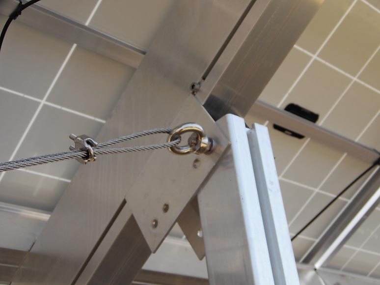

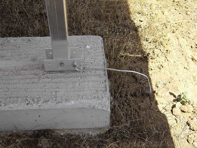

Все едно гледам моята бъдеща централа. :D
Мнениеот Mateev » 23.07.2008 10:01
Да ........
Страхотна конструкция, която напълно покрива моите представи за ИДЕАЛНАТА КОНСТРУКЦИЯ:
1. Бетонен фундамент над нивото на терена - кофража се прави бързо и лесно
2. Два реда с модули - лесен монтаж и в бъдеще лесен достъп за обслужване
3. Изцяло алуминиева конструкция - дълъг живот и липса на разходи за поддръжка (боядисване)
4. Сглобяема конструкция без заварки и с възможност за регулировка в малки граници - бърз монтаж и перфектно нивелиране
С две думи - ПЕРФЕКТНАТА КОНСТРУКЦИЯ. Има само един недостатък - много е скъпа, защото всичко е алуминий. И ако трябва да се прави централа за изложба, точно такава бих я направил и аз. Но ако се търси някакво поевтиняване, краката и напречните греди трябва да се направят от поцинковано желязо. И точно така ние правим централата в ЗИТА Русе и в проектите на другите наши клиенти - поцинковани крака и напречни носачи, а върху тях алуминиеви носещи профили. Такава една комбинация е идеална за българските условия. Поне към момента, докато труда все още е евтин. А в бъдеще, когато заплатите станат по 2-3 хиляди евро, тогава наистина ще ни излезе сметката всичко да правим от алуминий с цел минимум труд по монтажа.
Мнениеот petyostoev » 23.07.2008 10:11
И АЗ БИХ ИСКАЛ ТАКА ДА ИЗГЛЕЖДА И МОЯТА ЦЕНТРАЛА,НО ЩЕ СЕ ЗАДОВОЛЯ И С ПРЕДЛОЖЕНИЕТО НА Г-Н МАТЕЕВ ЗА ПОЦИНКОВАНА ЖЕЛЯЗНА КОНСТРУКЦИЯ,А МОЖЕ И БОЯДИСАНА.ВСЕ ПАК СМЕ СИ В БЪЛГАРИЯ.А КОГАТО СТИГНЕМ ЕВРОПАТА,ТОГАВА МОЖЕ И ОТ АЛУМИНИЙ.

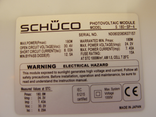

Детайлни снимки от 100 kWp PV централа.

Видях, че модулите са 180W на Schuco и искам малко да полюбопитствам. Ние предлагаме такива модули по 3.45 EUR/Wp франко склад в Габрово. По каква цена са закупени модулите във вашата централа (ако не е тайна)? Също така ми е любопитно и каква е цената на конструкцията и на труда по монтажа. И въобще дай малко финансова информация.

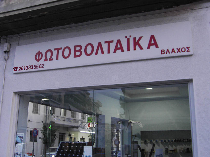

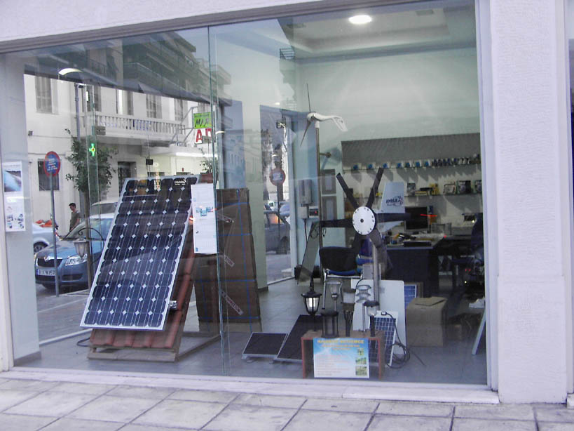

Нямам информация касаеща финансовите детайли свързани с изграждането на гръцката централа. В Гърция водя от 5 години студенти по програма на ЕС да се обучават по слънчево инженерство в T.E.I. of Patra, a от тази година гърците развиха инфраструктурата си като летен университет на ЕС по ВЕИ. В гръцките градове има магазини по фотоволтаика и всеки може да получи необходимата информация за изделията, а също и да си купи елементи за изграждане на фотоволтаична система. Ето и няколко снимки от единия от двата магазина само в Патра.

По всичко си личи че са взели идеята за конструкцията от Schletter.
Лошо няма, стига да ти излезе икономически изгодно.
Мнениеот Mateev » 23.07.2008 14:33
Schletter са лидери в конструкциите и няма нищо лошо да се учим от тях. По принцип всеки един конструктор с малко мислене може да достигне до същата концепция при направата на една конструкция, но Schletter имат преимуществото на огромния натрупан опит, който им е дал възможност да прецизират всеки един детайл. И ако цените бяха малко по-ниски и Schletter беше в България, нямаше въобще да се хабя да смятам собствени конструкции, а щях да купувам от тях. Да се надяваме, че в бъдеще ще отворят представителство в България.

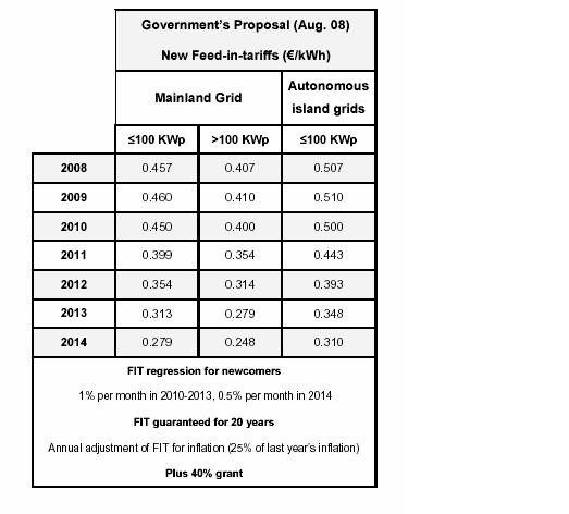

Това са тарифите за изкупуване на електроенергията от ФВ централи в Гърция.
mstoev
Мнения: 62
Мнениеот Vandal » 29.09.2008 13:50
900 лв. Мвт. хич не е зле.
И забележете най-отдолу че това са цени при 40% гранд.

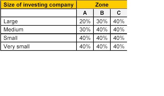

Гърция си има ясно изразена политика по отношение на ФВ енергетика която липсва на България и тя е показана в разпределение на ФВ зони и % от държавната субсидия за ФВ проект за всяка зона. Зона С е до нашата граница с 40% субсидия от държавата за всякакви по мощност ФВ централи. Първата гръцка ФВ централа до нашата граница е не далеч от Кулата. За повече информация утре на семинара "Съвременни тенденции в развитието и използването на фотоволтаични системи в България", Конгресен център, 8-ма палата на панаира в Пловдив.
