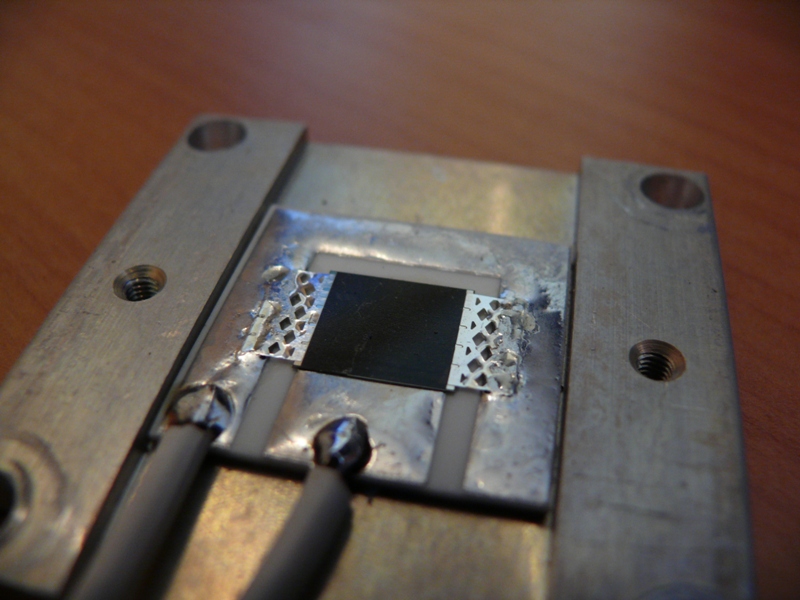

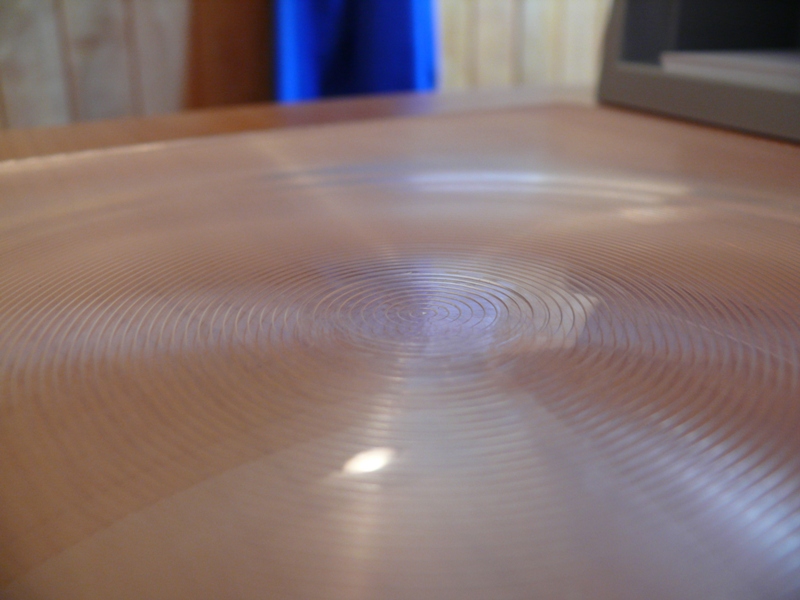

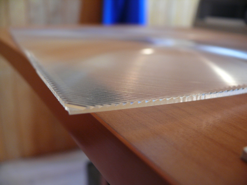

Здравейте, от няколко месеца нашата организация се мъчи да създаде PV модул с френелови лещи. Засега резултата е резочароващ. В момента текат тестове на системата. Голям проблем е позиционирането. Дори и при перфектно насочване, максималната мощността, която успяваме да извлечем от панела е далеч под очакваната. Смея да твърдя, че конструктивно панела е много добре изчислен и реализиран. Съобразени са всички изисквания на производителите на оптичните елементи и фотоволтаиците. Но уви... проекта може би отива към провал. Фотоволтаиците са трислойни, американски на Spectrolab с площ 1кв.см. Лещите са произведени в София. Има забележки към качеството им на изработка, но то не би дало чак такава фрапираща разлика в отдадената мощност на елементите. Скоро ще кача и снимков материал на единична тестова установка и на реализиран панел с площ около 3.2 кв.м. с 35 елемента и лещи с концентриране на слънчевата енергия 500 пъти.

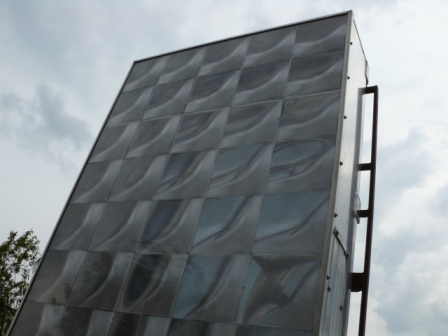

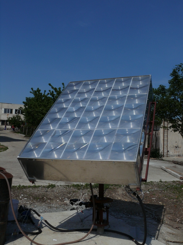

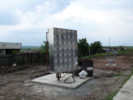

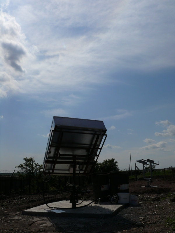

Мнениеот b_angelov » 07.05.2008 16:18

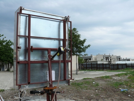

Снимиите ги правих преди по-малко от 10мин. В такова облачно време системата е съвсем мъртва. Пика, който достига при слънчево време е далеч под очакваното - едва 220W от 3.2 кв.м. панел.
b_angelov
Мнения: 21
Регистриран на: 29.04.2008 12:06
Местоположение: Бургас

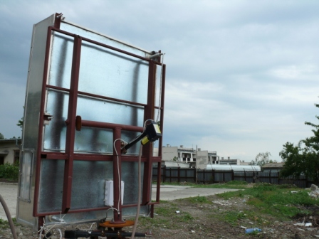

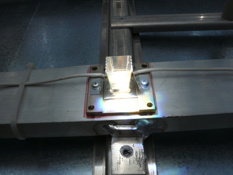

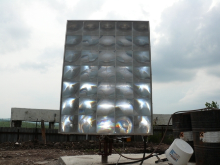

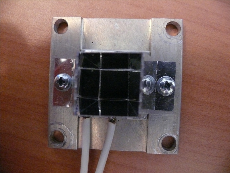

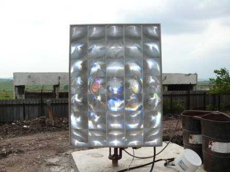

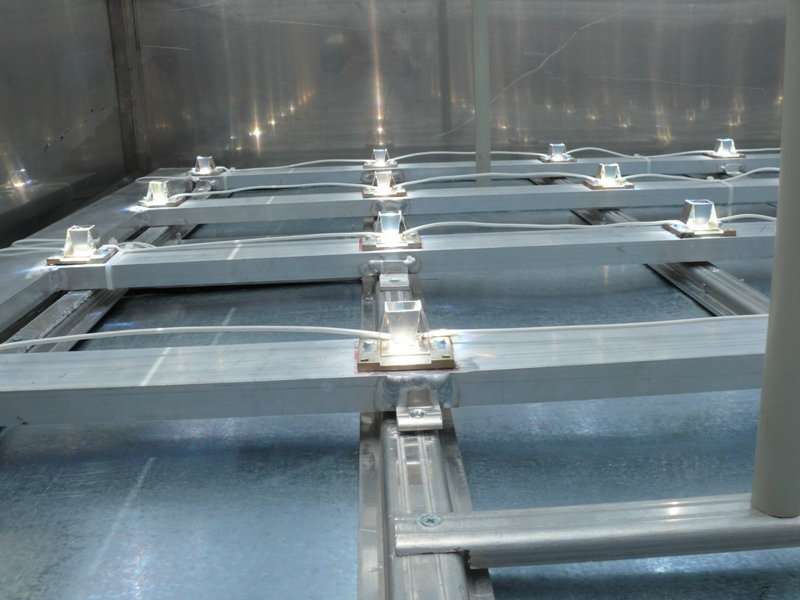

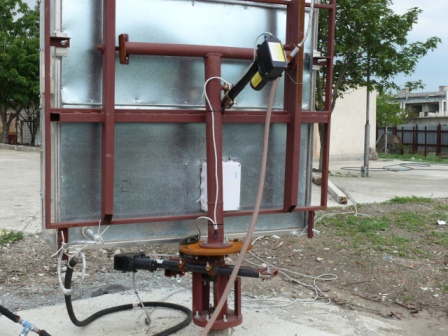

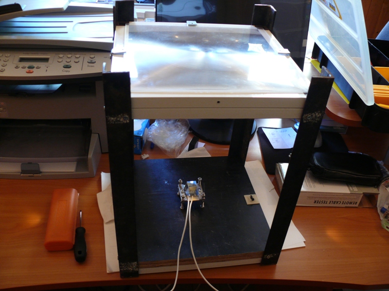

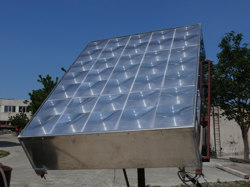

Мнениеот b_angelov » 08.05.2008 15:59
Ето и още малко снимки. По-подробни данни от измервания и факти - малко по-късно, че работата няма край...
Френелова леща
Френелова леща
3-слойния PV елемент, производство на Spectrolab, USA

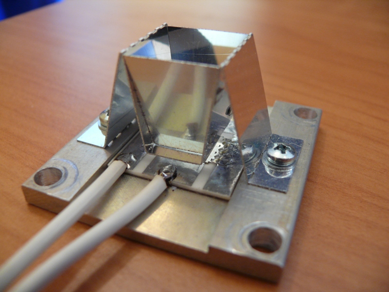

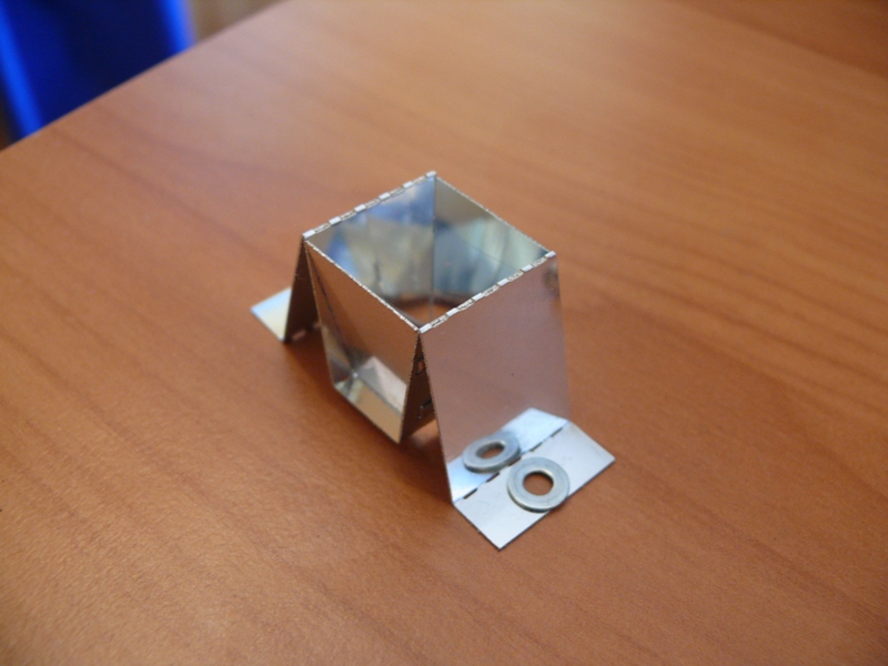

Вторичен оптичен елемент
фотоволтаик - вторичен оптичен елемент, сглобени, поглед отгоре
Малка единична тестова постановчижа с един панел и една френелова леща
Изглед в насочен асемблиран панел - перфектен фокус и чисто небе
В асемблирания панел
Концентрация на лъчите при много ясно небе. Висока скорост на снимане - 1/2000s. Фокуса е малко избягъл, защото в момента панела се управлява ръчно. Работи се по прецизно насочване към Слънцето с грешка под 1 градус.
Последна промяна b_angelov на 08.05.2008 16:04, променена общо 1 път

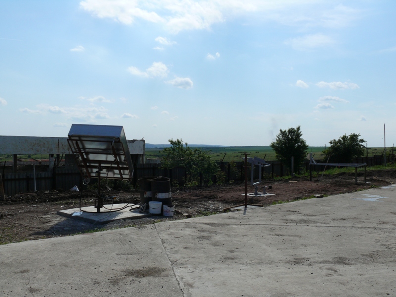

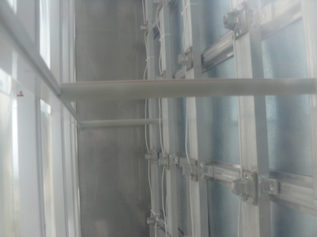

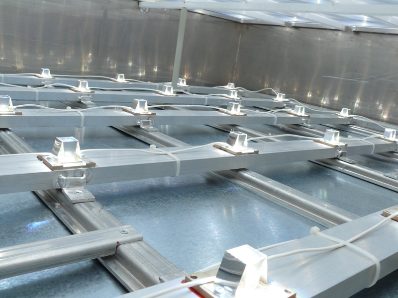

Мнениеот b_angelov » 08.05.2008 16:00
Още малко...
Асемблиран панел
Асемблиран панел
Асемблиран панел
Установка
b_angelov
Мнения: 21
Мнениеот Dimitrov » 08.05.2008 21:29
Системата , която сте направили с Митко не може да работи, тъй като вторичният оптичен елемент е неправилен. Той ви режи лъчите и минимизира добива. И на вас успех. Когато монтираш без да знаеш е така. Има и други неща, но дотук с безплатните уроци.
Dimitrov
Мнения: 6
Регистриран на: 06.10.2007 17:21
Мнениеот b_angelov » 08.05.2008 21:41
Всичко е проиграно, няма разсейване на светлина извън вторичния оптичен...
