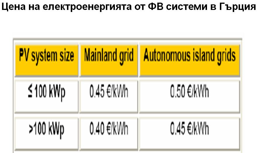

Мнениеот mstoev » 19.05.2008 11:21
Изкупните цени на електроенергията от PV в Гърция.
