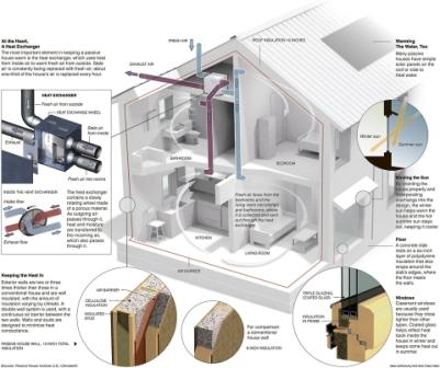

Една картинка прилагам на относително пасивна къща - средствата, които са необходими, за изграждането на такъв дом, надхвърлят със сигурност дори тези, посочени от Даниел. Такъв вид дом се планира предварително, за да се избегнат загуби от неправилно проектиране...
Хубава тема се отвори и ще е много интересно да споделяме отношението си към спестовните къщи...

...значи концепцията за енергийна независимост не се състои само в рязане на кабела към ЕРП-то. Това е комплексно понятие - функция от изолация на дома, възстановяеми енергоизточни, а не на последно място, както спомена и колегата NRG, и начин на мислене. Апартамент на 6 етаж и изобщо апартамент не се вписва много в "картинката" - няколко са факторите, а и законовата постановка е също един от тях...
