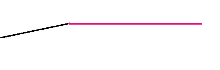

Здравейте искам да попитам на PVSYST може ли да се задава допълнителни наклон на даден панел посока запад изток ? Имам един ред които създаден от менюто pv plane in sheds другият искам да е наклонен посока запад изток на 7 градуса но никъде не мога да намеря из програмата да давам такъв наклон а азимута ми го накланя не в тази посока а около оста му ? искам да получа нешо от сорта на следното подреждане това е в равнина X Y

Поразрови се из менютата и хелповете на програмата. PVSYST може да работи с всякакви наклони и ориентации, включая и с движещи се такива (позиционери). В общия случай конкретната ситуация се рисува в Shading Scene, ако централата е еднотипна (ако се състои от много на брой повтаряще се конструкции или позиционери). При нееднотипност централата се разделя на еднотипни участъци (с еднаква ориентация и наклон) и всеки един от тях се проектира отделно.
Има една възможност за общо проектиране на области с различен наклон и/или ориентация (указват се проценти на всяка една област), но в общия случай тази опция не е направена добре и по-добре да не се ползва.
