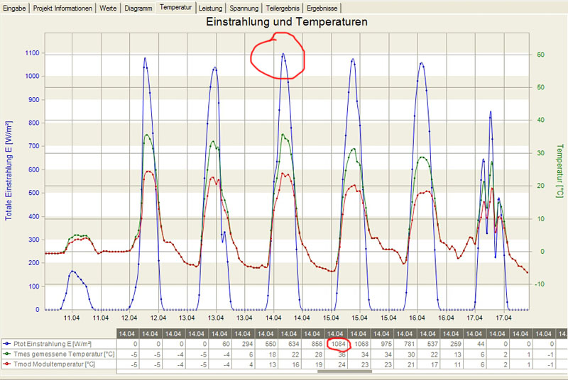

Ето в момента гледам текущата мощност - 20 476 W или 85% от максималната.
Нима това е нормално за месец Февруари, при положение че слънцето е под много малък ъгъл?
Иначе радиацията, измерена от сензора, поставен на 30 градуса наклон, е нормална - 850 W/кв.м. Мощността на централата съвсем закономерно си отговаря на тази радиация. Трябва обаче да сметна дали тази радиация е нормална от гледна точка на косинуса на ъгъла на слънцето. Да не се окаже, че слънцето пече с над 1000 W/кв.м.
Сега нямам време, но довечера ще посмятам малко.

Според данните от www.sunnyportal.com на 15.04.2010
и сензорите на СТС Солар , измерванията са близки до 1100 w/m2, така че нещата се покриват.
Ето едно доказателство от реално мерене в България.
1084 [W/m²] пикова мощност на 14.04.2010 в 10:42ч.
което си е доста добре за М2 при 30º наклон спрямо хоризонта.
Апарата измерва до 1400 W/m2.
Много са дните в които апарата е замерил повече от 1000 W/m2
