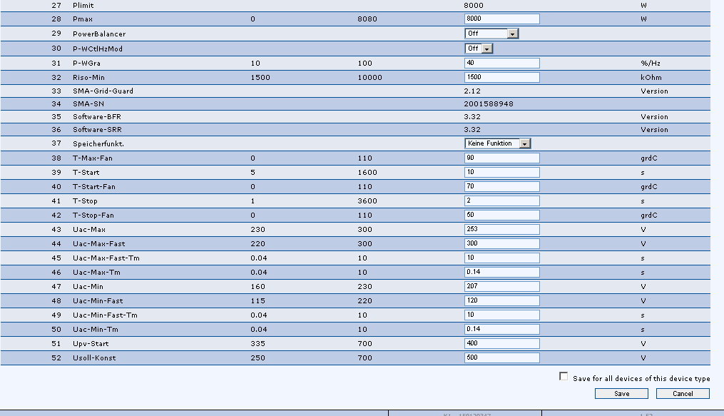

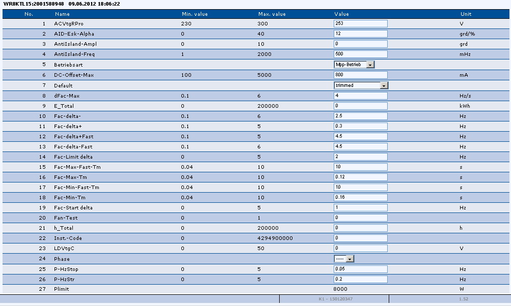

Здравейте колеги тъй като бързахме купухме инверторите с немски настройки и сега съм ги свързал в webboxa i почам да променям зе момента сменям това което пише в договора за присъединяване а то не е много ЧЕЗ " 0.9-1,1 Un както и изменение на фактора на мощността в диапазон 0,82 до 0.98, отклонение от честотата 2,5 - 0,3 Hz.
Променил съм само ред 10, 11 , 43,47.
Ако някои има настроиките на SMA за България и може да сподели ще съм благодарен за съдействието.
Предварително ви благодаря

Препоръчвам Ви да си изтриете постинга и снимките за да не вредите на бранша, или на това което е останало от него.
А за промените които се налагат, си наемете лицензирана фирма от SMA за да ти настрои инверторите и да издаде сертификат за пред ЕРП/то.
