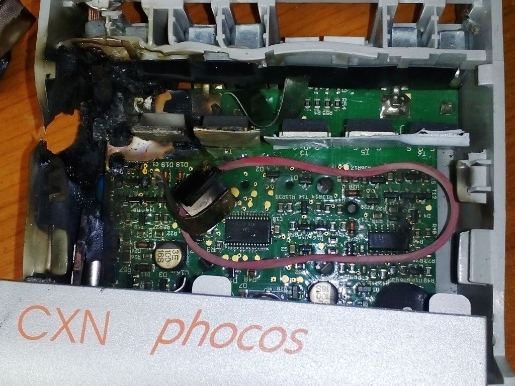

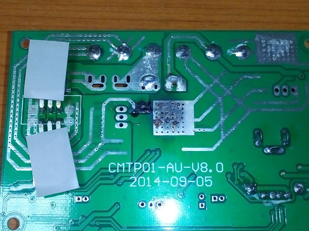

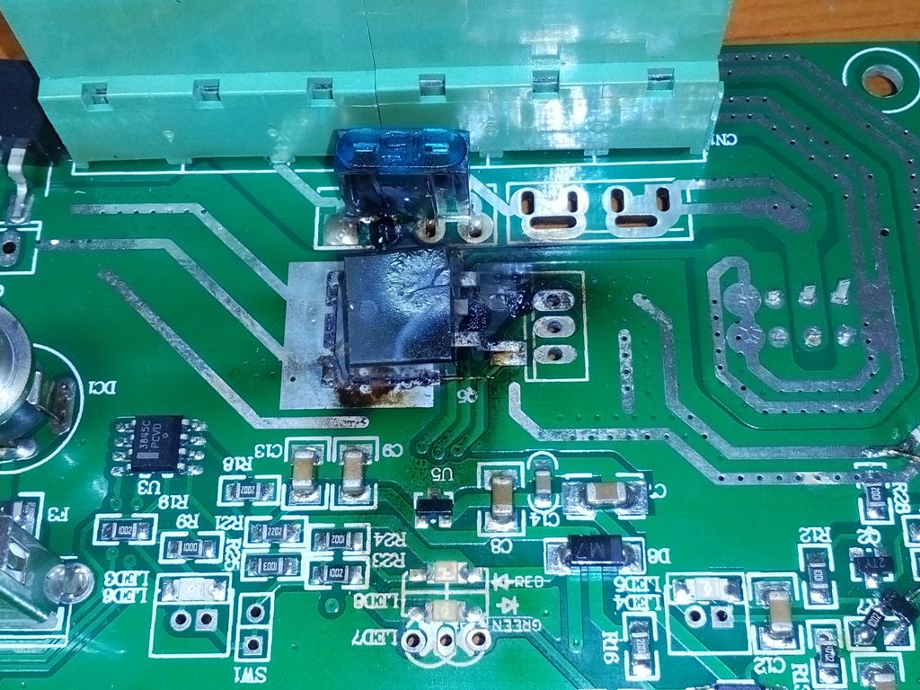

Re: Соларна системка за къмпингуване/палаткуване
Мнениеот KD Solar » 14.05.2016 15:26
Mateev написа:Просто тези принципи в електрониката трябва да се познават, преди публично да започнат да се твърдят неверни неща.
Аз елементарните принципи в електрониката ги знам, знам и "по-неелементарните".
Освен принципите в електрониката трябва да се спазват и принципите във фотоволтаиката.
Това, че Щеката при теб не е изгоряла, не означава, че това което твърдиш е вярно и че всички китайски контролери се презапасяват два пъти - напротив - ползват платката като радиатор.
И защото не говоря празни приказки и неверни неща - изпращам ти снимки.
Единия контролер е китайски 10А, другия Phocus 40A.
Запознай се добре с добрите китайски практики с презапасяването.
Аман от теоретици.
