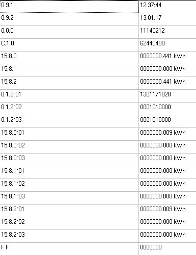

Трябва да уточня, че при използването на OBIS код 15.8.0.(1§2) се отчита сумираната активната енергия от двете посоки в един регистър. Въпреки наличието на Q1+Q4+Q2+Q3 в абревиатурата на OBIS кода, реактивната не се регистрира.

Би ли дал някаква легенда кое какво е в тази таблица?
Re: ИМАТЕ ли СИЛИ или ИМАТЕ излишни ПАРИ
Мнениеот venkap » 20.01.2013 19:40
Таблицата представлява част от електроните регистри на електромера.
0.9.1 - час на отчитане
0.9.2 - дата на отчитане
0.0.0 - дата на фърмуера
С.1.0 - модел на електромера
15.8.0 - сума на активната мощност (енергия) в двете посоки
15.8.1 - сума на активната мощност (енергия) в двете посоки - нощна тарифа (Т1)
15.8.2 - сума на активната мощност (енергия) в двете посоки - дневна тарифа (Т2)
0.1.2*01 - дата и час на максималната мощност - последно самоотчитане
0.1.2*02 - дата и час на максималната мощност - предходно самоотчитане
0.1.2*03 - дата и час на максималната мощност - предходно самоотчитане
15.8.0*01 - сума на активната мощност (енергия) в двете посоки - последно самоотчитане
15.8.0*02 - сума на активната мощност (енергия) в двете посоки - предходно самоотчитане
15.8.0*03 - сума на активната мощност (енергия) в двете посоки - предходно самоотчитане
15.8.1*01 - сума на активната мощност (енергия) в двете посоки - последно самоотчитане - нощна тарифа Т1
15.8.1*02 - сума на активната мощност (енергия) в двете посоки - предходно самоотчитане - нощна тарифа Т1
15.8.1*03 - сума на активната мощност (енергия) в двете посоки - предходно самоотчитане - нощна тарифа Т1
15.8.2*01 - сума на активната мощност (енергия) в двете посоки - последно самоотчитане - дневна тарифа Т2
15.8.2*02 - сума на активната мощност (енергия) в двете посоки - предходно самоотчитане - дневна тарифа Т2
15.8.2*03 - сума на активната мощност (енергия) в двете посоки - предходно самоотчитане - дневна тарифа Т2
F.F - наличие на грешки
Видно е, че електромера запаметява данни от измерването до три месеца.
Не се регистрира изобщо,или се отчита като активна?
