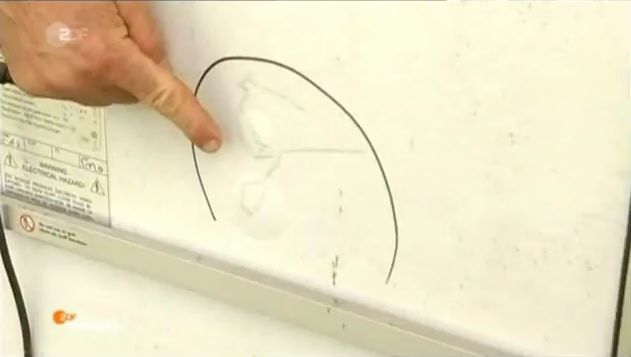

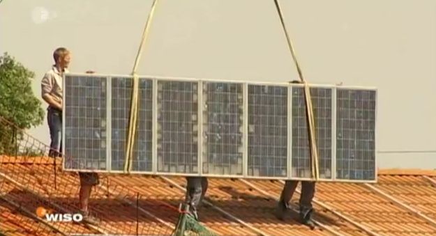

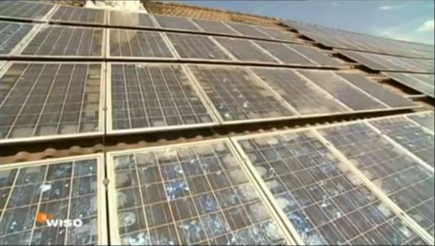

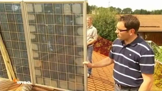

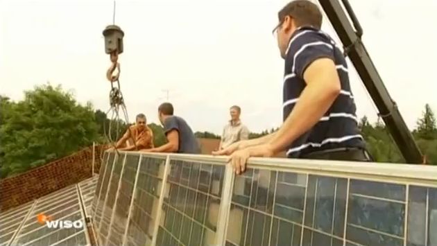

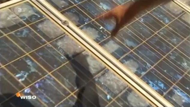

панелите са от шел солар която solarword купи преди 5-6г,на човека системата му е от 9 години а модулите имат понякога производителност 60%. Проблема е в деламинацията тава е когато фолиото се отлепя като фирмата казва че е грешка в производството. В момента solarword отговаря за рекламации но така са написани договорите че човика сам трябва да си сваля и праща модулите на solarword за да ги поверяват за негова сметка. От 192мадули са сменили 9 а останалите са му ги върнали. На някои от модулите се образували баланчета от задната страва (2:26мин) което не го признавали за рекламация. Втория който говори този с очилата в колата има същите проблими с solarword, които казват че това са само външни дефекти. След като са били от телевизиято при solarword много бързо са сменили всички модули. Проверини са 35 производители как са им договорите за гаранция и 5 от тях са палучели предопреждения че не са точни и има много вратички написани с малки букви. Едната от фирмите е solarword дрегите за жалост не ги казват кои са. А при монго фирми в случай на рекламация клиента си плаща разходите по транспорт,разглабяване и слагане на навите модули.Което също не е правилно.

Чудно ми е защо на някои модули от снимките свързващите тоководещи лентички между клетките са наобратно, някакси разбъркано са ги наслагали , как ли са свързани :roll:
