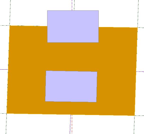

Аз много добре си го представям, но явно ти не си го представяш. Затова седнах да си направя труда да порисувам малко. Създадох на PVSYS една примерна централа, която се състои от 2 плочи с размери 8х5 метра. Едната я сложих на статична конструкция, а другата я качих на 2-axis позиционер от типа на Deger Tracker 5000NT. И ето какво се получи:
[img]http://solar.sts.bg/gallery/forum/план.jpg[/img]
Долната плоча е статична, а горната е на позиционер. След това пуснах симулатора и избрах за дата 21 март, защото тогава слънцето изгрява и залязва точно по линията изток-запад. След това "седнах" на слънцето, за да проверя какво се вижда от негова гледна точка. И ето резултата:
Това е в 12:30 часа. Двете плочи са с почти еднаква площ, като долната е с малко по-малка площ.

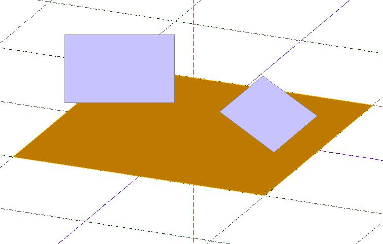

Това е в 14:30 часа. Случайно да забелязваш, че площта на долната (статичната) плоча намалява? А тракера го виждам цял, защото се върти с мене.

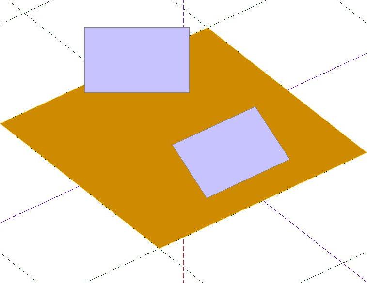

Това е в 16:30 часа. Площта на долната плоча е почти 2 пъти по-малка.

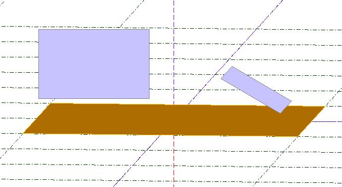

А това е в 18:00 часа. Площта на долната (дясната) плоча е поне 5-6 пъти по-малка.
А сега ми кажи как долната плоча ще произведе колкото горната, пък ако ще да има и покритие от злато.
:lol: :lol: :lol: :lol: :lol: :lol: :lol: :lol: :lol: :lol: :lol: :lol:
Горната плоча (на тракера) все още е обърната към мене (слънцето) и аз продължавам да облъчвам нейните 40 кв.м. с 40 * 1000 = 40 000W. От долната плоча обаче аз виждам само около 5 кв.м. и респективно тя поема само 5000W. Толкова ли е трудно това да се разбере?
