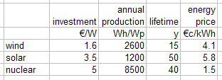

набързо си скалъпих една табличка за сравнение на трите вида енергоизточници (слънце, вятър и атомна енергия) и се получава нещо доста интересно... действително атомните централи произвеждат най-много ток - в това спор няма. те засега са идеалното решение за базов товар защото замърсяват много по-малко от другите ТЕЦ. цената на горивото обаче (която не съм я включил) е около 0.5 евроцент за kWh и на всички ни е ясно че лека-полека ще поскъпва. така че в момента изчислената цена на енергията от атомните електроцентрали = 2 евроцента на kWh ще расте, а слънчевата енергия от друга страна ще намалява и ще се стигне до преимущество на слънчевата енергия много скоро (в рамките на 10 години според мен).
през това време дела на вятъра и слънцето в енергийния микс ще е нарастнал значително и естествено както казва господина тези мощности ще трябва да са резервирани със сигурни такива. тоест с всяка изминала година все повече ролите ще се променят - слънцето и вятъра ще стават базови, а ТЕЦ и АЕЦ резервиращи. според мен бъдещето на АЕЦ ще е в малки и много пъргави реактори които да покриват пикови товари и да работят на малък процент годишно защото тогава основните товари ще се покриват от възобновяеми източници (вятър, вода, слънце и биомаса)
вие какво мислите?
сравнение на трите вида източници

Ще ви върна на това, с което започнахме. Например, ако в момента имаме възобновяеми източници с 2000 мегавата инсталирана мощност, колкото е и мощността на АЕЦ "Козлодуй", те могат да произведат практически 5 пъти по-малко електроенергия, отколкото тази, която ще произведе АЕЦ "Козлодуй". Тоест, за да бъдат равностойни на 5 и 6 блок на АЕЦ "Козлодуй", тези източници трябва да бъдат 4-5 пъти повече като инсталирана мощност. И тогава можем да говорим каква е цената на едното строителство и каква е на другото. И независимо колко много са, нито една от тези мощности няма да е в състояние да произвежда достатъчно енергия за базовото потребление на България. Няма ли вятър - няма ток. АЕЦ "Козлодуй" работи 325-330 дни в годината със 100% мощност.
Това взел ли си го в предвид при изчисление на инвестицията за 1KWh?

естествено - годишните проценти са горе-долу така:
nuclear - 96%
wind - 30% (за България)
solar - 14% (за България)
тоест резервирането на слънчевите централи трябва да е 7 пъти, а на вятърните 3 пъти
Мнениеот Lupus » 18.08.2009 13:20
DanielDimov написа:естествено - годишните проценти са горе-долу така:
nuclear - 96%
Нещо грешиш в разсъжденията! Говорим за коефициент на използваемост на инсталираната мощност. Ако той е 25%, за да получаваш един киловат в денонощието (гарантирани) трябва да имаш 4 инсталирани киловата.
Мнениеот DanielDimov » 18.08.2009 13:23
къде точно според теб греша?
Мнениеот Lupus » 18.08.2009 14:12
DanielDimov написа:къде точно според теб греша?
В цената на инвестициите евро/ват - получава се реална цена на панелите под едно евро/ват.
Мнениеот petyostoev » 18.08.2009 14:25
Общо взето , ако се изгради и Белене,заедно с Козлодуй ще разполагаме с ядрена мощност 4000 Мw/h.
Умножено по 5,значи трябва да има енергия от ВЕИ 20 000 Мw/h или 20GW/h.
А ако се включат и ТЕЦ на колко ли ще излезнат мощностите които трябва да ги има от ВЕИ?
Мнениеот DanielDimov » 18.08.2009 14:31
тази цена която съм сложил е ориентировъчна и естествено е за големи обеми/проекти
след още малко четене се оказа че с атомната енергия не стоят така нещата - цената на инвестицията е 2 а не 5 евро на ват, но пък цената на горивото е над 1 цент на киловатчас и като се прибавят и експлоатационни разходи можеби пак ще се получи цена на тока около 2 цента на киловатчас
