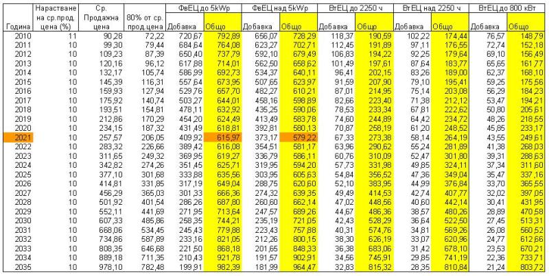

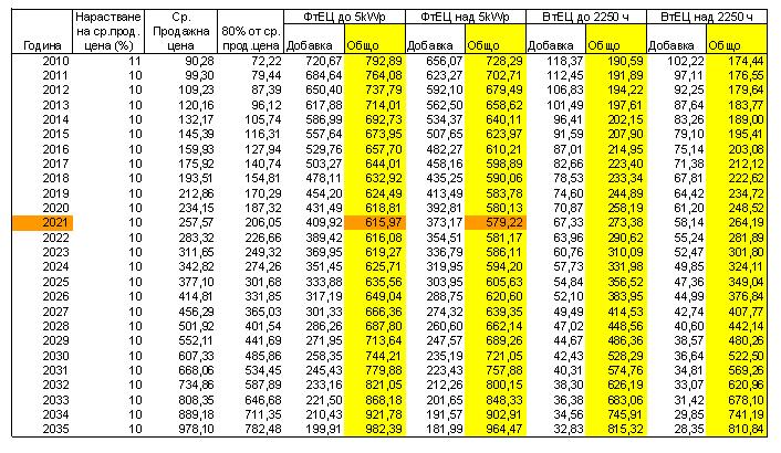

Мнениеот Miro » 07.04.2010 15:37
Законът за ВЕИ е много недоклатен в тази си част с определянето на изкупната цена. Ако нещата не се променят, то наистина след 4-5 години ще покрием цяла България с фотоволтаици.... и перки! При тях далаверата дори ще е много по-голяма...
На по-долната табличка съм показал какво ще стане, ако ценообразуването остане по същия начин и ако всяка година добавката намаля с 5%.
Най-голям ще е плюса за вече инсталираните перки. Г-н Киряков, ако случайно попаднете на този постинг - моите почитания!!!! Да живеят перките! Още от догодина цената на ел.енергията от тях ще върви нагоре, нагоре и само нагоре. Включително за вече инсталираните мощности. При запазени темпове на покачване на средната продажна цена, с настоящия закон grid parity при перките ще се постигне чак след 11-12 години, а при фотоволтаиците след цели 26!!!
Другото интересно е, че цената на тока от фотоволтаици ще спада известно време, като през 11-тата година ще е най-ниска. След това ще тръгне нагоре и на 20-тата година ще изравни сегашната, като естествено след това ще продължи да расте.
P.S. Сложил съм 10% като растеж на цената на тока, тъй като до момента нямаме година с по-малък. За предходната е примерно 11.
Мнениеот Miro » 07.04.2010 15:46
В табличката съм сложил само перки и фотоволтаици като най-застъпени в този форум, но същото важи и за всички останали ВЕИ. Въобще тази точка в закона с намалянето на добавката с до 5% ще е виновна за НЕПРЕКЪСНАТОТО САМОНАДУВАНЕ НА ЦЕНАТА НА ТОКА, тъй като все повече ВЕИ центали ще се присъединяват, а ежегодните промени в цената ще важат за всички!!! Това е и причината да съм убеден, че под 10% годишен растеж на цената на тока няма да видим при сегашната нормативна база.

Мнениеот Vandal » 07.04.2010 17:56
Ако не те затруднява, можеш ли да изчислиш за ВтЕЦ под 800 kW.
Мнениеот Miro » 07.04.2010 19:31
Красота, нали ;)
cwnoobrazuvane

Мнениеот Vandal » 07.04.2010 20:29
Златен си. Мерси много. :wink:
