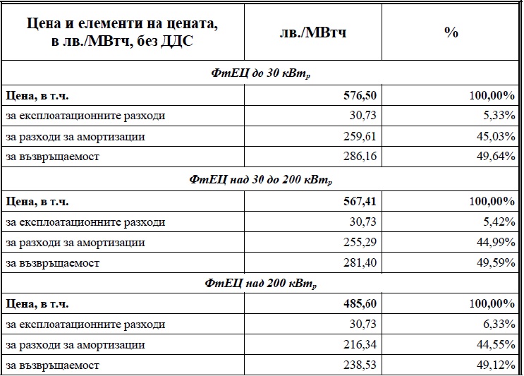

ДКЕВР ще проведе обществено обсъждане на доклад относно определяне на преференциални цени на електрическата енергия, произведена от възобновяеми източници.
Фотоволтаична централа до 30 kВтp - 576.50 лв
Фотоволтаична централа над 30 кВтp до 200 кВтp - 567.41 лв
Фотоволтаична централа над 200 кВтp - 485.60 лв
http://dker.bg/kalendarno_sybitiebg.php?ka=626

По данни от доклада през 2010г. е произведена 5509 GWh електрическа енергия от ВЕИ, което количество отговаря на 15% дял
на електрическата енергия от възобновяеми източници в брутното вътрешно потребление. Следователно националната индикативна
цел на страната - 11% дял на произведената електроенергия от ВЕИ в брутното вътрешно потребление на електроенергия до 2010 г., е
преизпълнена с 4%. Мощностите, произвeждащи електрическата енергия от ВЕИ са с обща инсталирана мощност от 2649.8 MW:
големи водноелектрически централи - 1 918.9 MW,
малки ВЕЦ с мощност под 10 MW - 241 MW,
вятърни електрически централи - 465 MW,
фотоволтаични електрически централи - 21,4 MW и
две малки централи за комбинирано производство на топлинна и електрическа енергия от биогаз с обща мощност 3,5 MW.
III. Определяне на цената на електрическата енергия произведена от фотоволтаични електрически централи (ФтЕЦ)
Полезен живот на активите и разходи за амортизации
Полезният техникоикономически живот на активите е определен на 20 години, като разходите за амортизации са изчислени чрез прилагане на линеен метод и са в размер на:
1. За ФтЕЦ с инсталирана мощност до 30 кВтp - 4 хил. лв./год.;
2. За ФтЕЦ с инсталирана мощност над 30 кВтp до 200 кВтp - 29 хил. лв./год.;
3. За ФтЕЦ над 200 кВтp - 244 хил.лв./год.
Норма на възвръщаемост и структура на капитала
При определянето на цените е използвана целева норма на възвръщаемост на капитала в размер на 9.00 % и
при целева структура на капитала 30% собствен капитал и 70 % привлечен капитал.
Техническите и икономическите параметри, които оказват влияние върху цената на електрическата енергия
произведена от фотоволтаични електрически централи са следните:
1. Инвестиционни разходи на кВт в размер на: За ФтЕЦ с инсталирана мощност до 30 кВт p - 5 867 лв.;
За ФтЕЦ с инсталирана мощност над 30 кВтp до 200 кВтp - 5 770 лв.; За ФтЕЦ с инсталирана мощност над 200 кВтр - 4 890 хил. лв
2. Експлоатационни разходи (в т. ч разходи за опазване на околна среда, за работни заплати, материали и
др. експлоатационни разходи свързани с производствения процес) в размер на: 1,3 c^/kWh;
3. Полезен живот на активите - 20 години;
4. Инфлация на експлоатационните разходи - 2%;
5. Средно годишната продължителност на работа на централата е 1 250 часа или годишна ангажираност - 14.27 %;
6. Норма на възвръщаемост 9.00 %;
Отчитайки влиянието на отделните елементи върху нивото на цената, работната група предлага на комисията следните преференциални цени,
по които продават производителите на електрическа енергия, произведена от фотоволтаични електрически централи:

Мнениеот retro » 14.05.2011 12:51
Vandal написа:6. Норма на възвръщаемост 9.00 %;
Да бе, тази норма на възвращаемост я определят както им дойде:
Р Е Ш Е Н И Е
№ Ц-010
от 30. 03. 2011 г.
Използваната при определянето на цените среднопретеглена норма на възвръщаемост на капитала е в размер на 7.65 %, изчислена при норма на възвръщаемост на собствения капитал след данъчно облагане от 8.27 %, корпоративна данъчна ставка от 10 % и норма на възвръщаемост на привлечения капитал от 6.99 %, при структура на капитала от 70 % привлечен капитал и 30 % собствен капитал.
