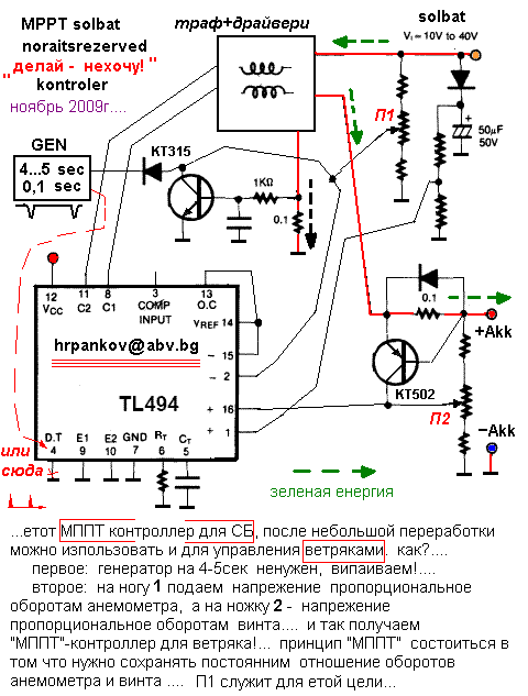

....Една идейка как от едно компютърно захранване да си направим МРРТ-контролер за ветрогенератор... има и картинка...

....има и описание, както за фотоволтаици - така и за ветряци...

А може ли да ни светнеш,какво има в двете черни кутии....траф плюс драйвери и GEN.

...светвам почти веднага: ТРАФ - като тези в компютърните захранвания.... ДРАЙВЕРИ - транзисторите към ТРАФа... ГЕН - генератор, нужен е за опресняване потенциала на електролита, но само при слънчевите панели.... абе ти ТХТ-файла нечете ли???..

Чета,но там пише за
"излишно" компютърно захранване
... от IBM ли трябва да е,или може да е от Правец. :idea:
Какви са тези транзистори,дай малко ТТ данни.....(и да те светна малко,към трафа обикновено не се свързват транзистори)
Аз не видях свързан кондензатор към генератора.
Така,че ще те помоля да ме светнеш с технически данни, :?: :?: :?: а не с приказки.....
