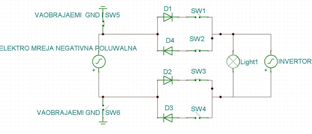

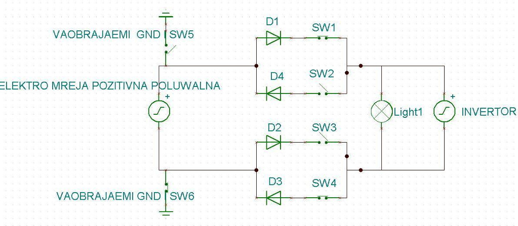

Re: MODBUS
Мнениеот fast_inverter » 27.10.2015 16:05
Тиристора е изобразен като последователно свързан диод и ключ
на тази схема има 4 тиристора изобразени по този начин
Схемата е само за да се разбере идеята за блокиране енергията в посока към мрежата

Re: MODBUS
Мнениеот fast_inverter » 27.10.2015 16:12
И негативната полувълна

Re: MODBUS
Мнениеот fast_inverter » 27.10.2015 16:37
Това е просто идея не претендирам да е работеща :lol:

Re: MODBUS
Мнениеот Mateev » 30.10.2015 23:27
А как ще обясниш на инвертора, че няма къде да отдаде енергията си в дадения полупериод. Той ще се напъва и като види, че тока през товара е малък, ще започне да вдига напрежението върху същия този товар. И понеже мрежата е отрязана от диода (тиристора), няма кой да поеме този ток и това ще доведе до задействуване на защитите по напрежение на инвертора.
Този сценарий съм го проигравал. Паралелно на мрежата и инверторите при мене има дизелов генератор. Нормално той е разкачен, но когато мрежата отпадне, той се запалва и започва да работи паралелно на инверторите. И когато няма достатъчно товар, получава се така, че инверторите в опитите си да прокарат в мрежата цялата налична енергия повдигат напрежението си и генератора от генераторен режим преминава в двигателен. Ефекта беше че се задействуват защитите както на инверторите, така и на генератора.
Помисли за някаква схема, която не ограничава енергията от инвертора към мрежата, а я ОТКЛОНЯВА НЯКЪДЕ ДРУГАДЕ - например върху някакъв товар (да кажем топлене на басейна).
Иначе трябва да знаеш, че инверторите няма да се успокоят, докато не отдадат цялата си налична енергия в мрежата (товара). Просто лигиката им на действие е такава. Ако не могат да отдадат енергията, опитват се да го направят това посредством повишаване на напрежението или промяна на фазовото отместване на тока спрямо външното напрежение, което при мрежа, създадена от генератор, води до повишаване на честотата.
