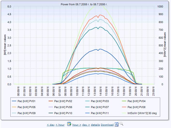

Мнениеот Mateev » 02.09.2008 17:00
На графиките по-долу ви показвам един летен ден, в който радиацията по обяд е малко над 1000 W/m2. Би трябвало в такъв момент от време всички инвертори да работят със 100% натоварване. Но от графиката се вижда, че това не е така.
PV01 - 2.64 kWp DC - 2.5 kW AC - отдава 2.25 kW - търпи още 250W модули (+10%)
PV02 - 1.08 kWp DC - 1.1 kW AC - отдава 1.00 kW - търпи още 100W модули (+10%)
PV03 - 1.08 kWp DC - 1.1 kW AC - отдава 1.00 kW - търпи още 100W модули (+10%)
PV04 - 1.08 kWp DC - 1.1 kW AC - отдава 1.00 kW - търпи още 100W модули (+10%)
PV05 - 1.08 kWp DC - 1.1 kW AC - отдава 0.86 kW - търпи още 140W модули (+14%)
PV06 - 1.08 kWp DC - 1.1 kW AC - отдава 0.88 kW - търпи още 120W модули (+12%)
PV07 - 4.32 kWp DC - 4.2 kW AC - отдава 3.70 kW - търпи още 500W модули (+12%)
PV08 - 5.40 kWp DC - 5.0 kW AC - отдава 4.40 kW - търпи още 600W модули (+12%)
PV09 - 5.40 kWp DC - 5.0 kW AC - отдава 4.20 kW - търпи още 800W модули (+16%)
PV10 - 1.08 kWp DC - 1.1 kW AC - отдава 0.83 kW - търпи още 170W модули (+15%)
PV11 - 0.80 kWp DC - 0.7 kW AC - отдава 0.70 kW - само тука всичко е наред
ИЗВОДИ:
С изключение на PV11 всички останали инвертори търпят поне още 10% модули, без при това да влязат в режим на претоварване и да започнат да режат мощност.
Прави впечатление, че само CIS модулите не са си редуцирали мощноста от високите летни температури. Това е много добре. Трябва обаче да се има в предвид, че при слаби радиации тези модули се представят много лошо и тяхното средногодишно производство е възможно най-лошото от всички останали централи. Затова на никого не препоръчвам централи със CIS модули.
А останалите централи с тънкослойни, моно и поли-кристални модули - Ами смело можете да си направите собствените си изводи и в бъдеще да проектирате инверторите с 10% повече модули от това, което препоръчва производителя. Между другото SMA има 2 програми за планиране на стрингова организация - едната е Sunny Design и според нея 5% претоварване е допустимо. Втората програма е на екселски файл с макроси (GenAu_7-43.xls) и той допуска 10% претоварване. Следователно даже и според производителя SMA 10% претоварване си е съвсем нормално и в реда на нещата.
Колкото до тестовите централи - за нуждите на експеримента ще направя централи с още по-голямо претоварване (15-20%) за да се провери поведението на инверторите и електропроизводството в един драстично краен случай. Не би трябвало нищо да се случи на инверторите, защото те просто ще режат излишната мощност. Тезата, която искам да проверя по-скоро е друга - Дали средногодишното производство ще намалее при голямо претоварване и ако намалее - с колко процента. Това е много важно да се знае, защото претоварването на инверторите води до сравнително големи икономии в инвестицията (2-3%). И ако насреща стои нищожна загуба на електропроизводство, значи си струва да се прави. Склонен съм да си мисля, че съм прав, защото дните, в които радиацията достига и надхвърля 1000 W/m2 са много малко - не повече от 10 в годишен план. И 2-3 киловата загуби в годишен план (0.2%) са нищо на фона на възможните 2-3% икономии в цената на инвестицията. Струва се да се провери. Но ще трябва да изчакаме още една година. А дотогава - смело проектирайте с 5-6% претоварване и изчакайте да ви потвърдя, че и с 10-15% няма проблеми.
Между другото има и още една обосновка за проектиране с леко претоварване:
Ами в бъдеще модулите ще деградират. Може да е с много малко, но ще деградират. И ако сега проектираме с малко претоварване, след 10-15 години ще стане точно обратното - инверторите ще са недонатоварени. И има опасност ако още от сега оставим недонатоварени инвертори, след 10-15 години MPP напреженията да паднат под допустимия диапазон от стойности на инвертора.
ВНИМАНИЕ !!!
Като казвам леко претоварване до 5-8%, имам в предвид претоварване само по мощност.
В НИКАКЪВ СЛУЧАЙ НЕ ПРЕТОВАРВАЙТЕ ПО ТОК ИЛИ ПО НАПРЕЖЕНИЕ !!!
Мнениеот venkap » 03.09.2008 09:58
Може ли, да получим екселският файл?
Мнениеот Mateev » 03.09.2008 22:06
Няма екселски файл. Тази графика е копирана от Sunny Portal. Ако искате, мога да ви дам първични данни. Само че те са в XML формат. По 1440 файла в денонощие или около 43 000 файла за 1 месец или над половин милион файла за периода на работа на централата. Как ще ги импортвате - не знам. На ръка е откачена работа. В момента разработваме софтуер, но все още не е готов. Ако обаче сте много мераклия за първични данни в 5-минутни дискрети - елате на гости в Габрово с USB твърд диск или с няколко FLASH карти. И ще ви копирам няколко гигабайта информация.
