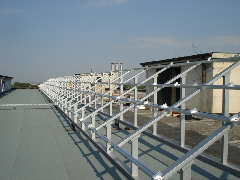

Ето поглед отвътре на един инвертор, който току що е свързан и включен да работи.
Мнениеот Mateev » 02.10.2008 02:06
Засега няма да монтираме четвъртия ред, защото има опасност при монтажа на конструкцията на задните плочи да се повреди някой модул.
Радиационния датчик и датчика за сила на вятъра временно са свързани на свободната конструкция. В бъдеще ще бъдат преместени на задната плоча.

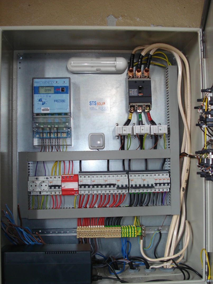

Това е снимка на двете табла - слаботоковото и силовото.

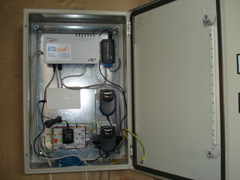

Ето поглед отвътре на слаботоковото табло.
Ето поглед отвътре и на силовото табло.

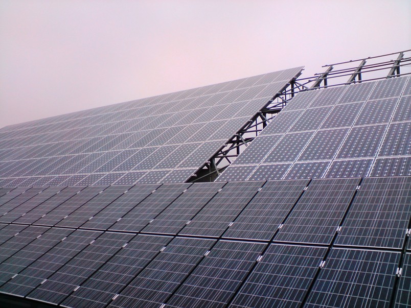

Ето и панорамен поглед отзад на цялата сграда с монтирани първите 3 реда на централата. За съжаление няма как да направим панорамен поглед отпред. Може би след монтажа на цялата централа ще наемем хеликоптер или самолет и ще направим серия снимки отпред. Засега обаче ще се задоволим само с тази снимка.

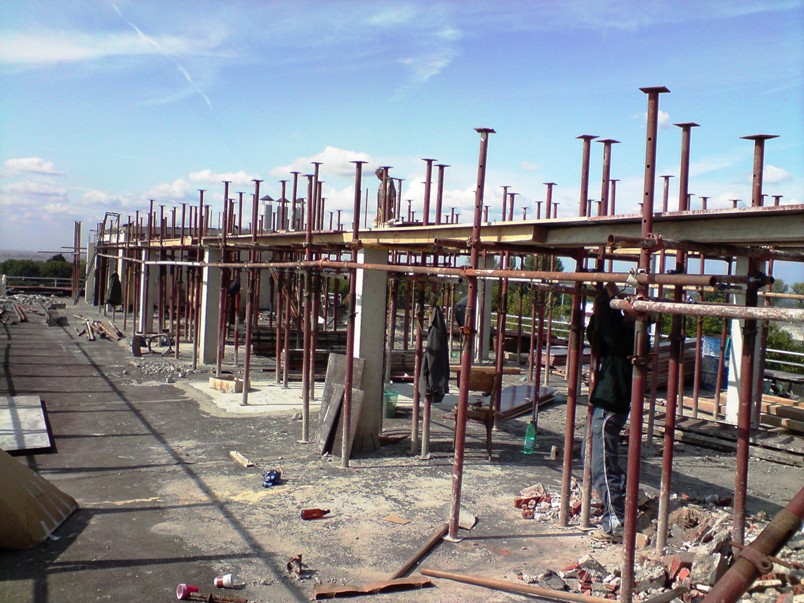

Междувременно започна монтажа на конструкцията за задните плочи. Тази конструкция ще се състои от бетонни колони и пояси с височина 2.50 над нивото на покрива и върху тях ще се постави стоманена конструкция. На снимката по-горе се вижда, че вече започна къртене, за да се достигнат обратните греди от долната плоча.
Започна да се прави и металното скеле.
Мнениеот Mateev » 02.10.2008 02:21
Колоните вече са излети и декофрирани. В момента се прави кофража на бетонните пояси.

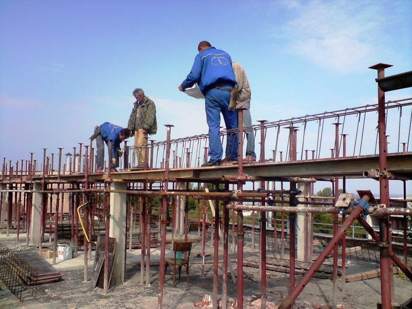

Мнениеот Mateev » 02.10.2008 02:30
Това е свършено до момента. Днес се е изливала цялата останала част от бетонната конструкция. Утре ще имам снимки.
А от понеделник започва монтажа на стоманената част. Плана е до края на месеца конструкцията да е готова. И после за една седмица да монтираме модулите и инверторите. Само дано времето не ни изграе някоя лоша шега.

Днес трябва да приключи окончателния монтаж на задните плочи на централата. Получи се нещо грандиозно. Трябва да сте там, за да го видите с очите си.
Когато ми остане повечко време ще опиша с подробности как протече монтажа, с какви проблеми се сблъскахме и как ги разрешихме. Засега само ще публикувам една снимка и ще ви кажа, че въпреки кривината на конструкцията и разбросите във височина, достигащи до 7-8 сантиметра, ние успяхме да нивелираме плочата с точност до +/-0.5mm. Опитайте се да направите това за 500 кв.м. плоча и ще разберете за какво става въпрос.
