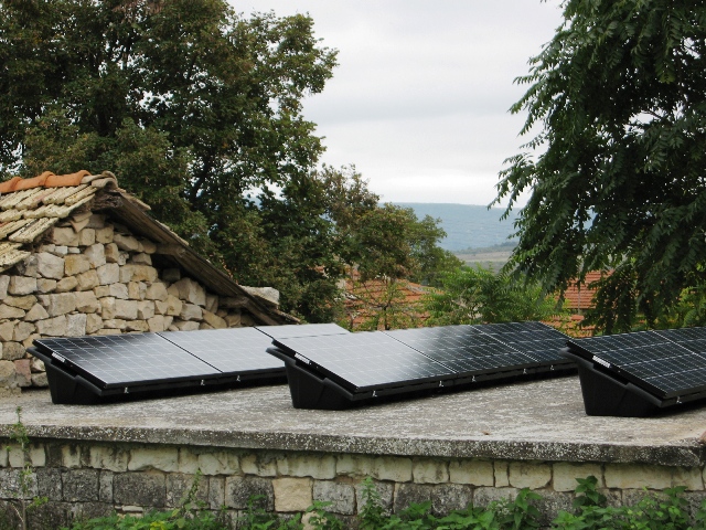

EOS Technologies написа:Крепежни вани: не е необходимо да се правят дупки по покрива, всеки модул по отделно сам за себе си, най-бърз монтаж (3-5 мин. на модул), неравности не пречат, най-евтин вариант за централи до около 100kWp. И пасват идеално за Kyocera KC-130GHT-2.
Мисля, че по този начин може да спестите няколко хиляди евро по монтажните работи...

А тези вани стават ли и за земя или са само за покриви? И ако стават, излиза ли пак по-евтино от други конструкции?

Ваните стават и за земята - но, аз бих ги предложил само ако мястото е абсолютно сигурно (все пак както се поставят за 3 мин. така може и да се махнат за 3 мин.). За покриви: определено да, за земни площи: не. Иначе вече има различни размери и стават за почти всеки модул.
Цената: зависи дали сравнявате само продукта или решението като цяло. Системата е много гъвкава и аз бих я приложил там, където покрива на инвеститора има неизвестни параметри относно използваемата площ.

Мнениеот Mateev » 05.03.2009 10:21
При ваните, за да не ги духне вятъра, трябва да ги пълните с камъни или с някакви други тежести, но с това създавате огромно допълнително натоварване на покрива. Ако искате можете да ги укрепвате с анкери. Има обаче един много сериозен проблем - големите по площ покриви не са равни, а имат наклони за отичaне на водата. Обикновено това са квадрати с размери 8х8 метра, като периферията и центъра на квадрата имат денивелация 10-20 сантиметра. Ако наредите вани по такъв покрив, те ще изглеждат страшно накривени по вертикала. Другия проблем е, че няма къде да се свлича снега. Третия проблем е, че инвертора не може да се монтира в близост до неговите стрингове, което ще доведе до по-голямо количество DC кабели.

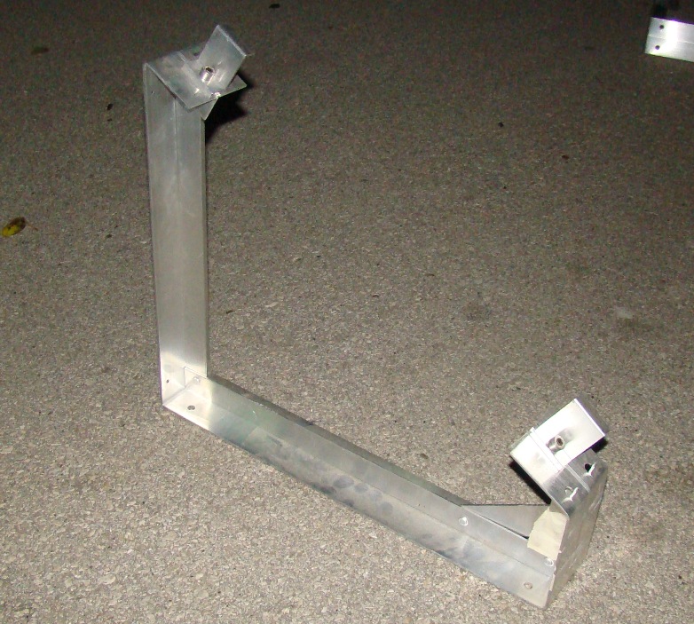

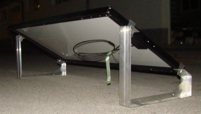

Като цяло ваните намират приложение в строго определени частни случаи, единия от които е случая, показан на снимката. Тоест покрива трябва да е перфектно изравнен с общ наклон за отичане на водата. Засега не съм попадал на клиент с такъв покрив. Но дори и да попадна на такъв покрив, има по-елегантна конструкция за него - 2 елементарни алуминиеви триъгълничета с широка основа (около 8-10 см), която директно се гърми с пистолет за покрива. Цена - около 0.1 EUR/Wp. Тоест даже и в този случай ваните не са подходящи, особенно ако се отчете факта със скъпия транспорт от централна Европа до България (2-3 хиляди EUR).
