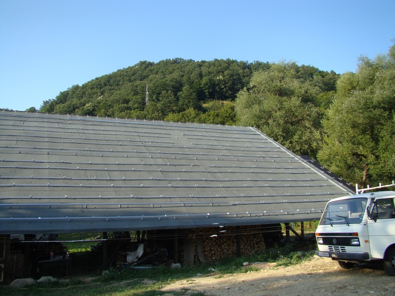

Мнениеот Mateev » 06.08.2008 01:16
Ето още малко снимки:
Пристигнахме в Априлци, за да монтираме конструкциите и открихме, че халето вече се използва за гараж и склад.
А на втория етаж вече се оформя нещо като мини заведение, в което можеш да пийнеш една бира, съзерцавайки природата.

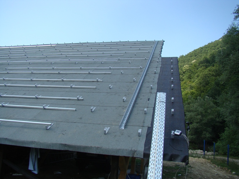

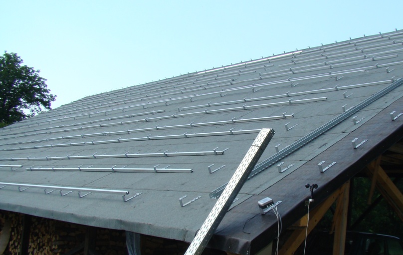

Монтиране на металния кабелен канал. По хоризонтала проводниците ще се прикрепват към алуминиевите профили, а по вертикала ще се затворят в метален канал. По този начин се гарантира, че абсолютно никъде проводниците няма да се допират до покривната изолация или до дървените части на конструкцията. Това е с цел пожаробезопасност.

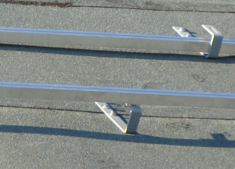

Усилване на предната част на конструкцията с допълнителни скоби. По принцип носещите скоби са разпределени шахматно по целия покрив, като по вертикала са през една греда (на 1.20м). Само по периферията на покрива скобите трябва да са на всяка една греда (60 см) защото там силите на вятъра са по-големи.
Всички профили са качени на покрива, но все още не са монтирани.
Слаботоковото табло вече е монтирано и работи.
Радиационния датчик и датчика за сила на вятъра. Това не е окончателното място на датчиците. Чак когато се монтират модулите, чак тогава датчиците ще се поставят на истинските им места:
1. Датчик за сила на вятъра - на най-високата точка на конструкцията.
2. Радиационен датчик - ниско долу вдясно, на височина, подходяща за лесен достъп с цел почистване.
3. Температура на модулите - под най-близкия модул.
4. Външна температура - под стрехата на такова място, щото винаги да е в сянка.

Както при ЗИТА Русе, така и тука се наложи нивелиране на алуминиевия профил с подложни алуминиеви ламаринки. Тука даже имаше много по-големи разброси във вертикала, достигащи до цели 5 сантиметра. Малките луфтове се регулираха с предварително направени ламаринки с дебелина 1 и 2 мм, а големите - директно се навиваше втора гайка, шайба и зегерка и се пристягаше както от страна на алуминиевия профил, така и от страна на носещата скоба.

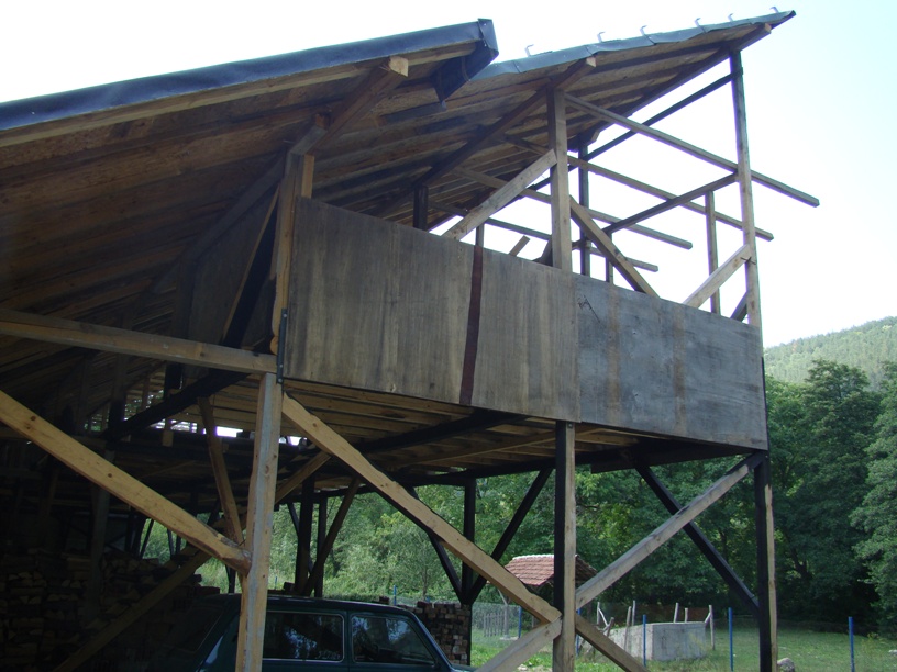

Първо се извърши монтаж на първия и на осмия ред от алиминиевите профили. Преди да се пристегнат бяха проверени дали са еднакви двата им диагонала, за да сме сигурни, че профилите образуват идеален правоъгълник. При проверка на диагоналите се установи, че покрива е леко крив и не е идеален правоъгълник, а лек ромб с отклонение на върха от около 10 см. Това отклонение беше компенсирано с алуминиевите профили. Така си гарантирахме, че плочата с модулите ще е идеален правоъгълник, а под нея по периферията за съжаление ще си личи , че покрива е малко крив. Но нищо не може да се направи. Явно дърводелците са си гледали работата през пръсти.
Мнениеот Mateev » 06.08.2008 02:18

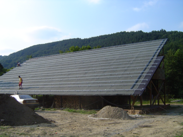

По принцип инвеститора искаше сам да си направи монтажа на носещите профили, за да му излезе по-евтино. Дефакто с нашето ходене в Априлци ние трябваше само да покажем на неговата монтажна бригада как да монтира и да нивелира цялата конструкция. Затова ние монтирахме само 2 реда алуминиеви профили, като по този начин дадохме линия по X, Y и Z. Да се надяваме, че неговата бригада ще направи правилно останалия монтаж и ще се съобрази с линиите и равнините, които ние настроихме. А какво наистина са направили - ще видим на следващото наше ходене.
Мнениеот Mateev » 06.08.2008 02:33

1. Грешките в равнината на покривната плоча достигат до 5 сантиметра. Явно при дървените конструкции не може да се постигне такава добра равнинност, както при металните. Следователно в бъдеще при други дървени конструкции ще препоръчваме носещите скоби да са с регулируема височина, а не с фиксирана както е в момента.

Носещите профили са окончателно монтирани. По хоризонтала има идеална нивелация. По вертикала има леки разброси, но те няма да бъдат забелязвани визуално.
