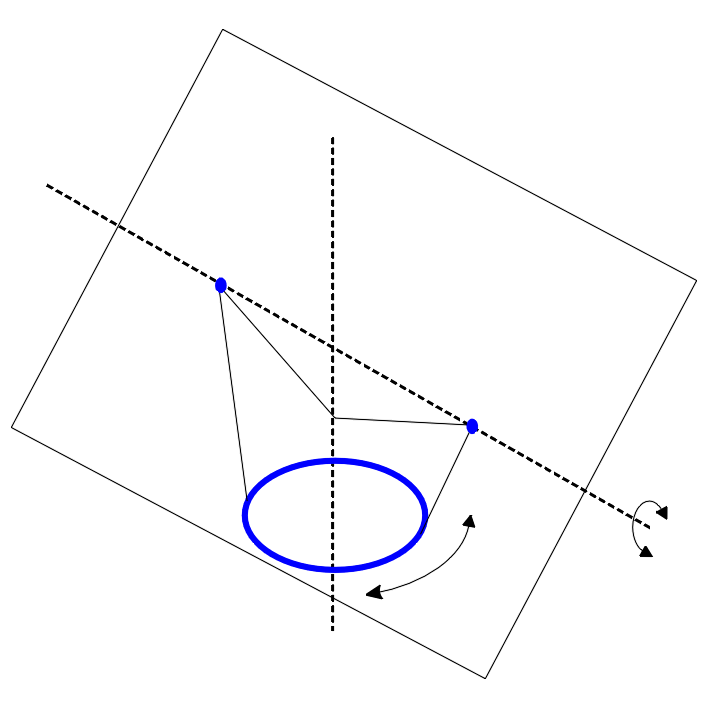

от различните конструктивни схеми най- ми харесва ето този вариант:
обаче само една единствена фирма го прави както трябва - центъра на тегестта на рамката заедно с панелите да попада върху оста на въртене. по този начин когато няма допълнителни действащи сили (сняг или вятър) няма момент - конструкцията не е натоварена допълнително
Мнениеот Mateev » 28.11.2008 12:54
Няма смисъл от пълния комплект ъгли, ако това ще усложни конструкцията. Така или иначе един 2-axis тракер трябва да дава 35-38% повече енергия за региона на България. Ако жертваме само 1 или 2%, то тогава изискването за ъгли на позициониране СИЛНО СЕ ОБЛЕКЧАВА - по азимут само +/-90 градуса, а по вертикала - от 10 до 50-60 градуса.
С показаната по-горе картинка няма проблеми с азимута, но едно ограничаване на наклона по вертикала може много да поевтини конструкцията.
