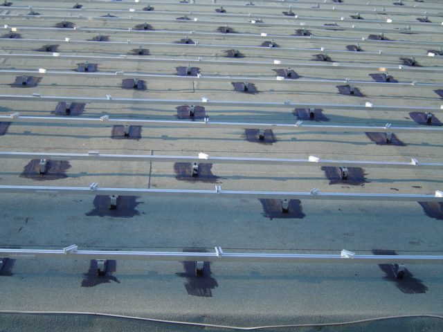

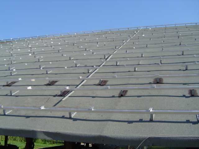

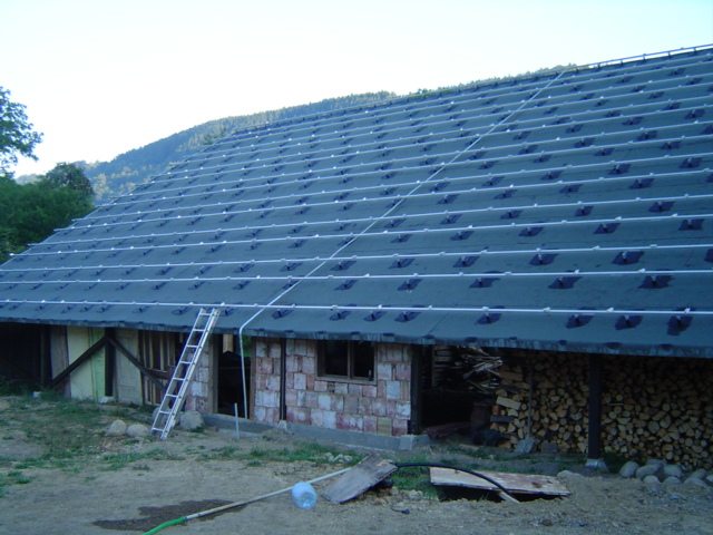

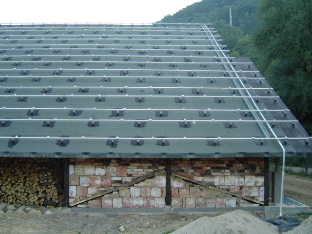

Върху носещите профили са сложени и закрепващите скоби, а под носещите профили е монтирана заземителната шина. Такива заземителни шини има 3 - по една в двата края и една в центъра. Ролята на тези шини е да направят електрически контакт между всички носещи профили. Всяка една заземителна шина ще бъде заземена с отделни заземителни колове. Така ще имаме тройно подсигуряване. Отделно от това под земята всички заземителни колове ще бъдат свързани в общ заземителен контур. Към контура ще са свързани и още няколко кола, които сме оставили под бетонните фундаменти (защото там винаги е влажно). Отделно целия контур ще бъде свързан и към вече съществуващия контур на пералнята. С две думи - осигуряваме няколко пъти по-ниско съпротивление от изискванията по стандарт. Вероятно ще е под 0.5 ома.
Мнениеот Mateev » 20.08.2008 09:08
Всички носещи скоби допълнително са хидроизолирани с ИЗОМАКС ЕЛАСТА - 5 слоя с армираща мрежа между 2-рия и 3-тия слой. Материала е много здрав и ще държи дълги години, особенно когато е на сянка под модулите.

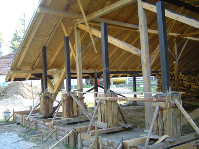

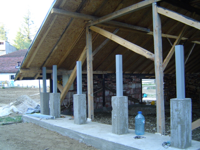

Отлят е бетонния фундамент и са монтирани носещите колове на металната конструкция, на която ще бъдат монтирани инверторите и главното разпределително табло.

Между другото, ако забелязвате от снимките, инвеститора започна постепенно да затваря със стени отделни участъци от навеса. И по този начин навeса постепенно започна да се превръща в сграда. Наличието на стени (дори и да не са на 100%) ще намали силите, с който задния вятър ще се опитва да повдигне конструкцията. Освен това ще имаме и заздравяване и стабилизиране на цялата конструкция.
