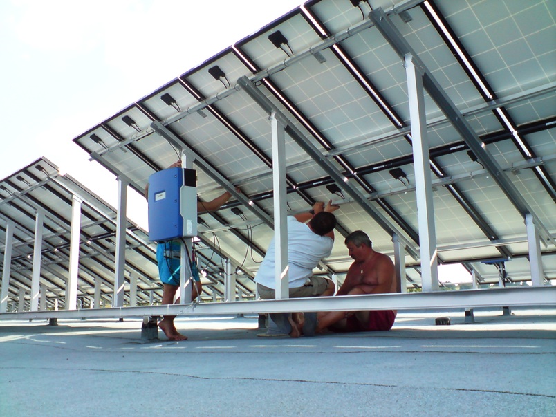

Мнениеот Mateev » 27.08.2008 20:12
Вчера и днес монтирахме още 3 инвертора. Утре очаквайте още 3. Като цяло утре мощността ще нарастне до 51.48 kWp. Общо ще са монтирани 3 пълни реда с по 3 инвертора. Четвъртия ред няма да го монтираме, за да не стане някаква повреда по модулите при монтажа на конструкцията на задните плочи. Като се поосвободя ще публикувам снимки.

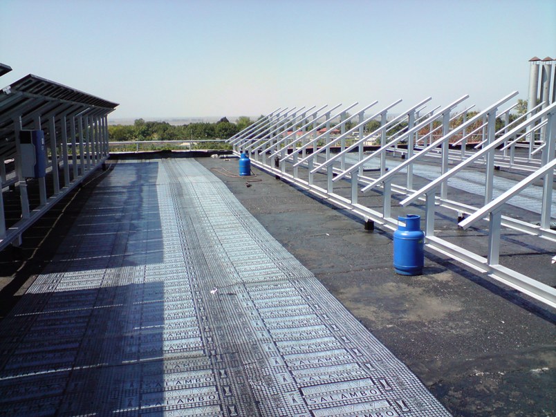

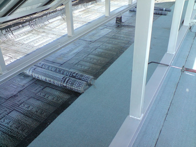

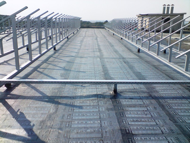

Отдавна не съм публикувал снимки, но това не означава, че по централата не се работи. Напротив. Работата върви с пълни темпове, но просто е много. Освен това има технологично време за изчакване, което няма как да се съкрати.

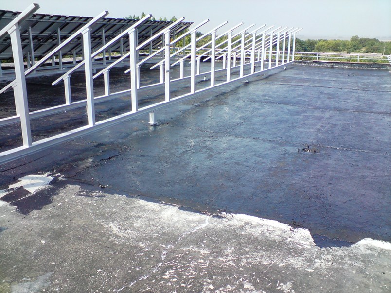

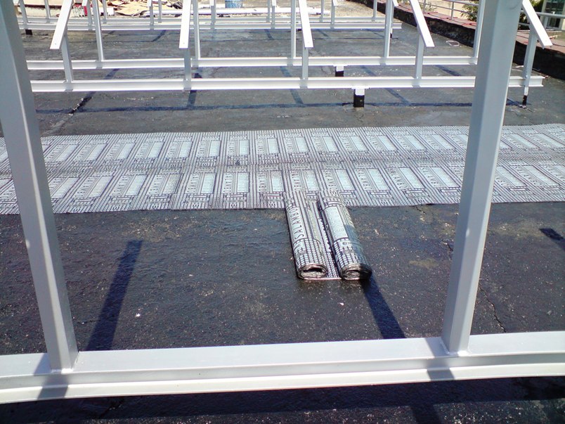

След монтажа на първия ред от конструкции решихме да поизчакаме, за да се направи хидроизолация на покрива. Решението беше породено от притесненията ни, че ако първо монтираме модулите, а после пуснем да работят с горелките, може случайно да бъде повреден някой модул или кабел.
Ето снимки от направата на хидроизолацията:

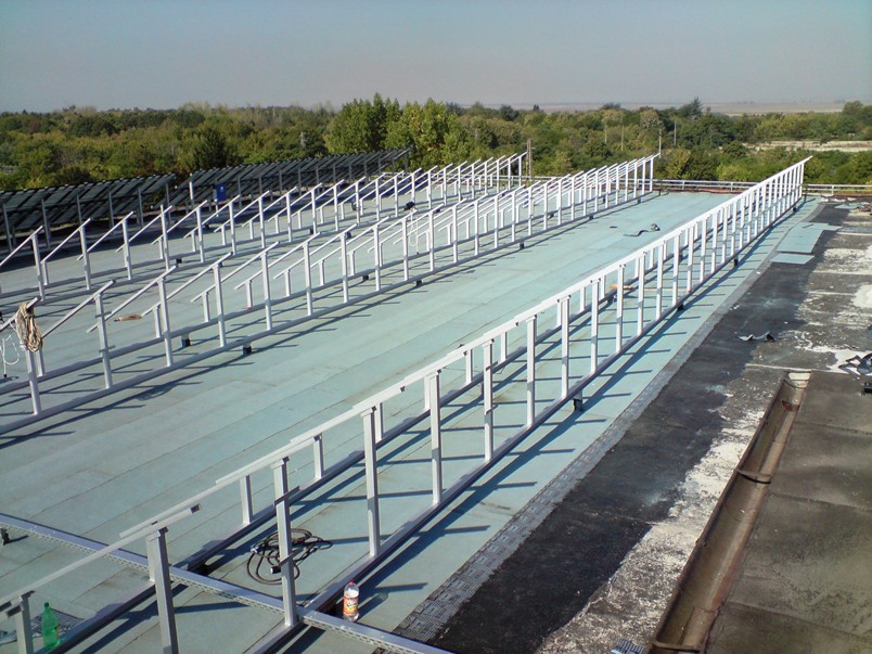

Мнениеот Mateev » 02.10.2008 01:47
Когато пристигнахме за монтаж на втория и третия ред с модули заварихме покрива в това състояние - хидроизолиран, преметен и почистен. Чак да ти стане жал да стъпиш на него или да хвърлиш някой фас. :lol:

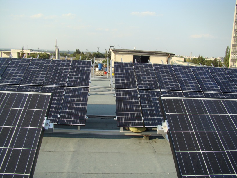

Мнениеот Mateev » 02.10.2008 01:57

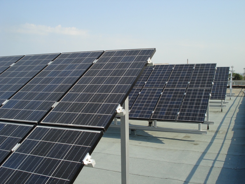

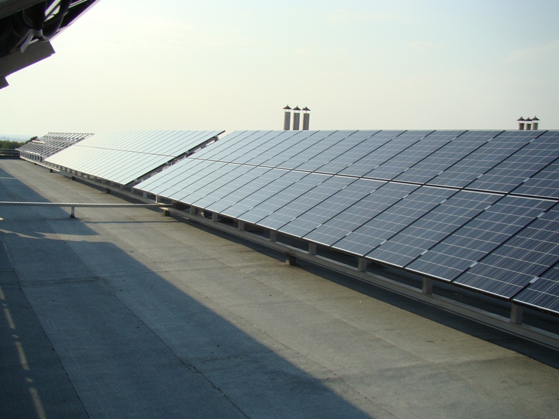

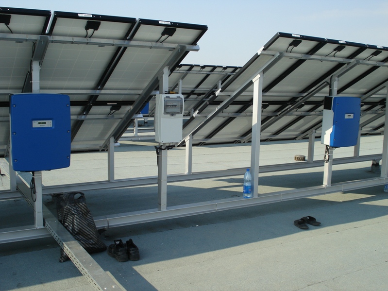

Няма смисъл да показвам с подробности снимки и детайли от втория монтаж, защото при него нямаше нищо ново. Просто този път работата беше рутинна. Отидохме с 8 човека и стояхме 4 дена. За това време монтирахме 6 конструкции или 32 kWp. Точно по киловат на човек на ден (както е по норматив). Ето няколко снимки от втория монтаж:
Забележете на последната снимка, че модулите от първия ред са замърсени с прах. Дефакто от предния монтаж (повече от месец) не беше валял никакъв дъжд. И въпреки това замърсяване нямаше никаква видима разлика в електропроизводството на първия (замърсения) ред и втория (току що монтиран) ред.
Мнениеот Mateev » 02.10.2008 01:59
Монтажа на третия ред е пред приключване. Остава само да се свържат инверторите и да се привържат кабелите към алуминиевите профили.
