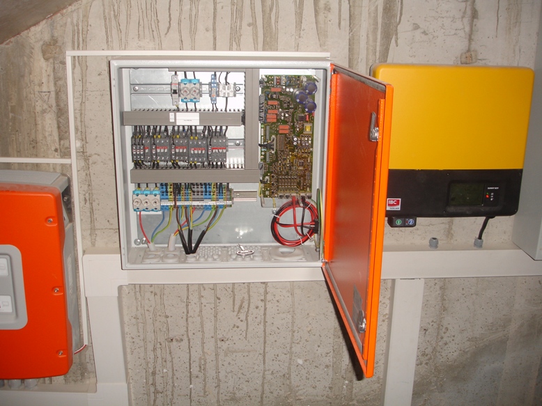

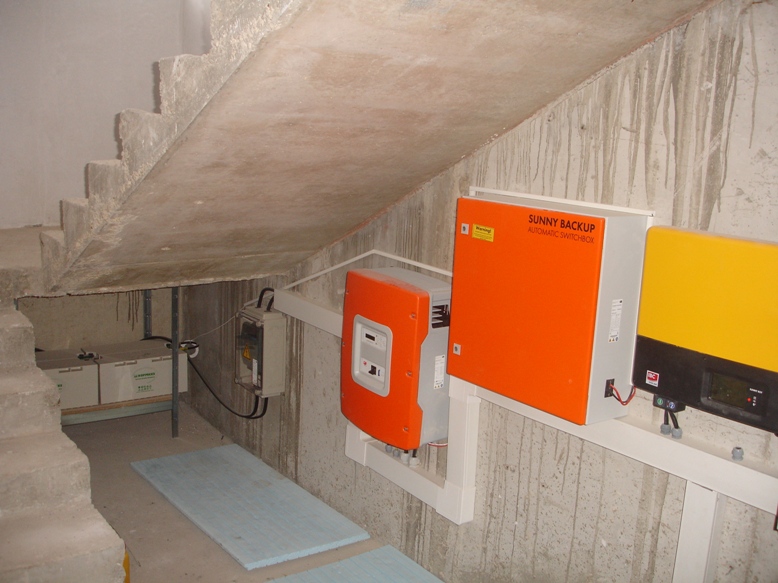

Мнениеот Miro » 31.03.2010 11:36
Правихме нещо като квази off-grid. Идеята е, че като има мрежа - има... и продаваме 100% от произведеното. Като няма - превключваме в автономен режим и зареждаме батерии. Системата има възможност за включване и на малка перка, както и стартиране на дизел или бензинов генератор при разреждане на батериите до определено ниво.
Това е разработено стандартно от SMA, което ще рече, че пазар има за него, както и за чисто автономни системи. Щека също имат набор от решения за автономни системи и това също води до извода, че пазар има.
