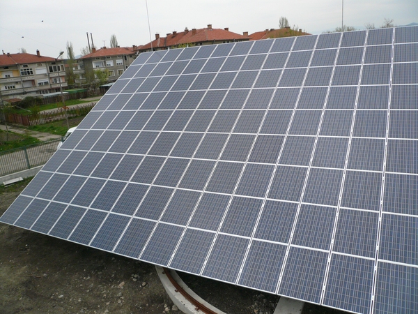

Едноосна, следяща слънцето, фотоволтаична централа, гр. Нова Загора
Инвеститор: Дима Комерс ЕООД
Мощност: 69,3 kWp
Конструкция: Едноосна следяща, 2 х SunCarrier 6.0 с генераторна площ 287,5 кв.м.
Соларни панели: поликристални, SHARP
Инвертори: Powador 33000xi-XL-Park
Етап: Монтаж на соларни панели

Мнениеот Vandal » 28.04.2010 23:38
Уауу, доста е големичка.
Ами успех на централата.
Мнениеот petyostoev » 29.04.2010 09:28
Поздравления.Може ли малко повече снимки.
Мнениеот KD Solar » 29.04.2010 11:13
Голямо "животно". SunCarrier300 с възможност за инсталирана мощност до 53000Wp, 287m2 площ, височина около 7м, тежи 12900кг. Това е стоманената поцинкована конструкция без панелите. Ако сложим 250бр. 200Wp панели по 20кг, + окабеляване и инвертора, получаваме 17 - 19 тона конструкция!!!
Голямо ЖИВОТНО. Дайте повече снимки
Мнениеот venkap » 29.04.2010 20:55
За съжаление централата не е моя. Информацията за нея получих от мой колега, който е разглеждал испанска централа построена с такива тракери. Открил в Facebook, че в България се строи такъв. Това е линка към албума със снимки, http://www.facebook.com/album.php?aid=1 ... 3276584263. Някой от снимките са реклама за фирмата построила тракера, но другите дават престава за етапите през, които са минали изпълнителите.
Мнениеот petyostoev » 30.04.2010 15:08
Нещо не се връзва мощностт.Панела би трябвало да е 350 вата????
Мнениеот KD Solar » 02.05.2010 17:34
Пише: "2 х SunCarrier 6.0 с генераторна площ 287,5 кв.м.". Може би са два тракера. Тогава данните за площа са х2, а общата мощност е 69,3 kWp
Мнениеот petyostoev » 02.05.2010 17:40
Сигурно е така.Не бях видял двойката.
