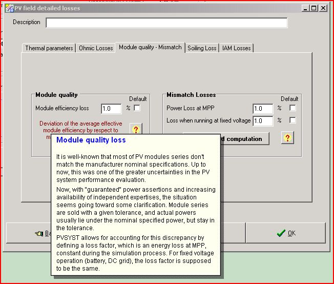

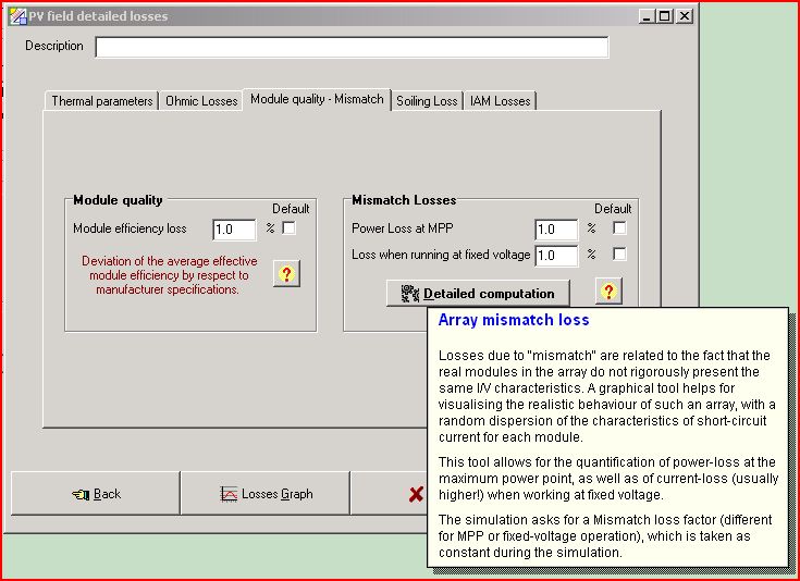

Мнениеот Kavrakov » 14.04.2010 09:31
@Mateev
Запазвам си правото да не се съглася. В диаграмите на загубите има два параметъра "module quality loss"и "module array mismatch loss"". Според мен първият касае загубите от деградация, а втория загубите от производствения разброс или несортирането на модулите при монтажа.

Мнениеот Mateev » 14.04.2010 10:16
Първото третира производствените разброси а второто - как тези разброси влияят при нареждането им в стринг. Деградацията през годините няма нищо общо. Ето хелповете:
По принцип PVSYST изчислява електропроизводството на една единствена средностатистическа година. Ако искате да отчетете и деградацията през годините, трябва да си направите допълнителна табличка на Excel и да намалявате това електропроизводство с някакъв фиксиран годишен процент.
Мнениеот Kavrakov » 14.04.2010 19:20
Тук е моментът да се съглася! :D
Не знам поради какви причини, но и в двете ми инсталации на PVSYST ми липсва хелп файлът.. затова се налагаше да си тълкувам сам тези термини. След като прочетох информацията от скрийншотите, разбрах, че наистина PVSYST няма никакво отношение към деградацията на модулите.. а само към производствения толеранс.
