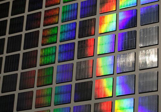

Мнениеот estqwerty » 02.04.2008 22:13
да не става дума за тези първоаприлски панели ?
Energy Crisis Solved by Harvesting Rainbows
... energy efficiency rating that is 7 times greater than conventional panels ...
solar reinbow

Мнениеот Mateev » 02.04.2008 23:24
Имам чувството, че ако утре в интернет някой публикува информация за панели със 101% ефективност, пак ще се намери кой да му повярва. И ще започнат едни километрични обсъждания по форумите ........
Мнениеот Miro » 02.04.2008 23:37
Ами че то толкова излиза. Ако сложим някаква ефективност на обикновен монокристален панел от порядъка на 15%, то излиза към 105% да е тяхната ефективност....
