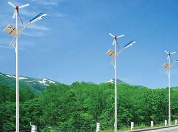

Едно от добрите решения на проблема с лошото време
Мнениеот chris » 04.04.2008 11:19
Когато не пече слънце, може и да духа вятър. :D :o
