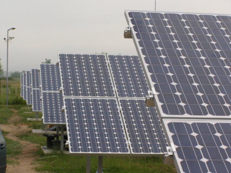

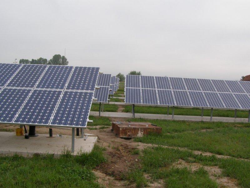

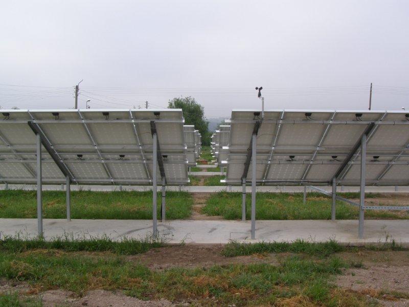

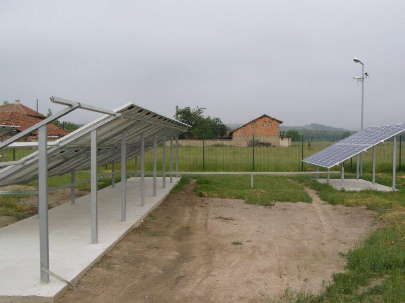

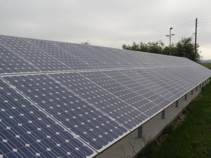

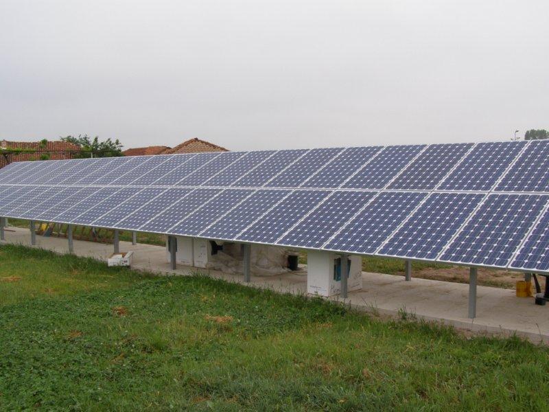

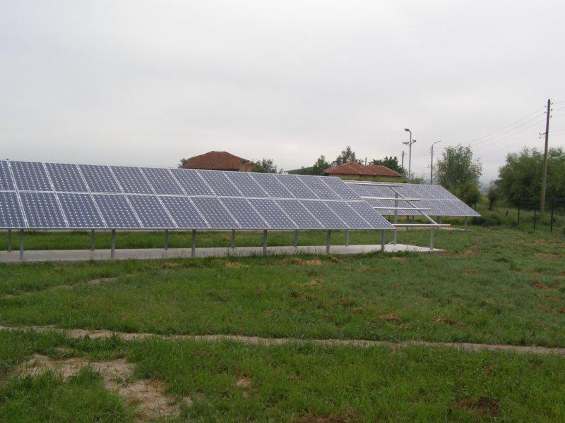

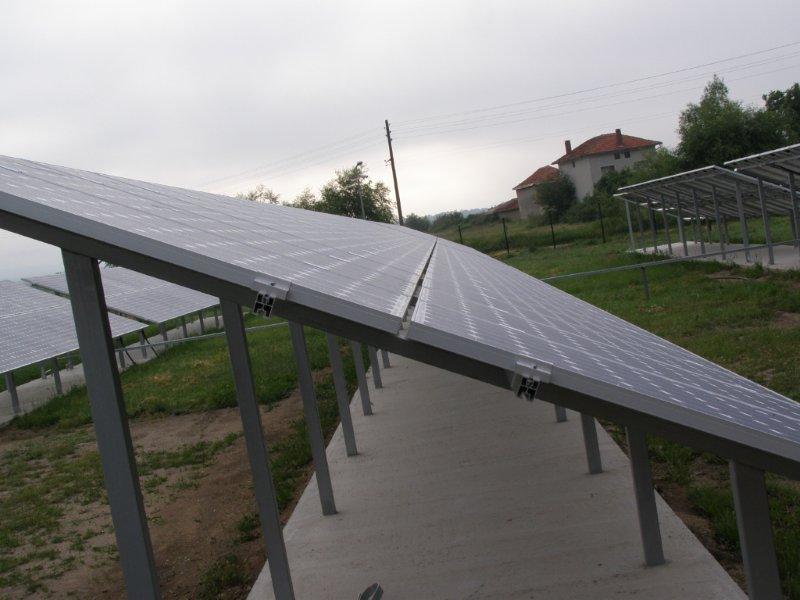

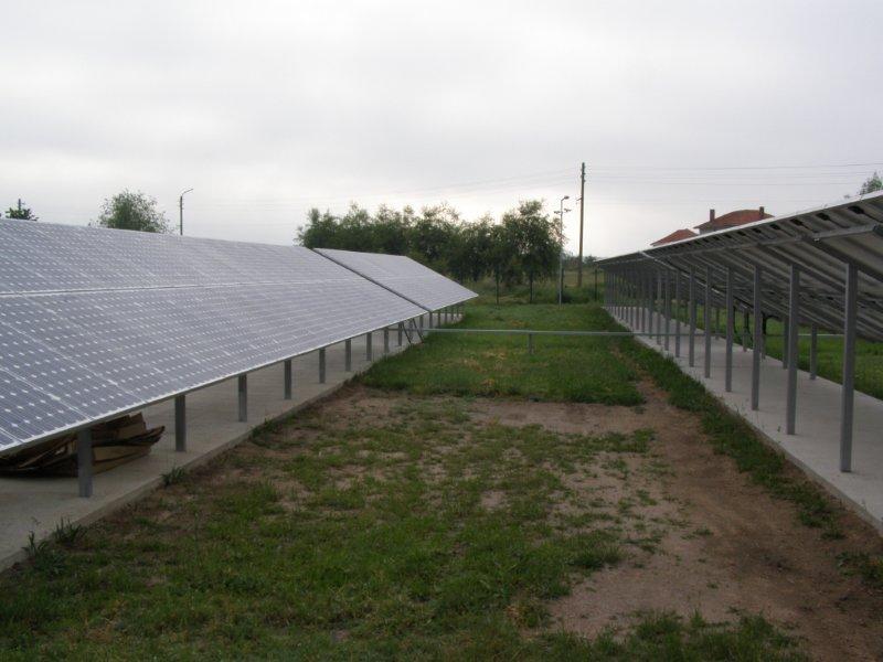

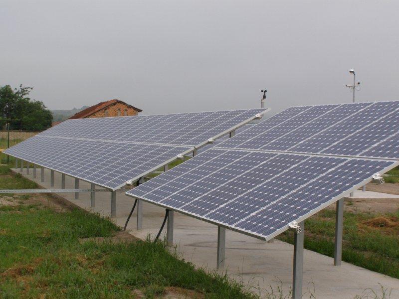

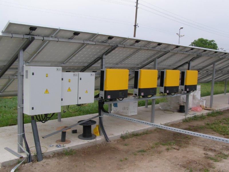

Дойде време да се похвалим и ние в форума с нашата централа:
Вече имаме и разрешение за ползване така, че можем да си отдъхнем и да напиша два реда.
Малко подробности:
420 панела - Трина Солар - 185 Вп;
4 броя SMA STP 17000TL;

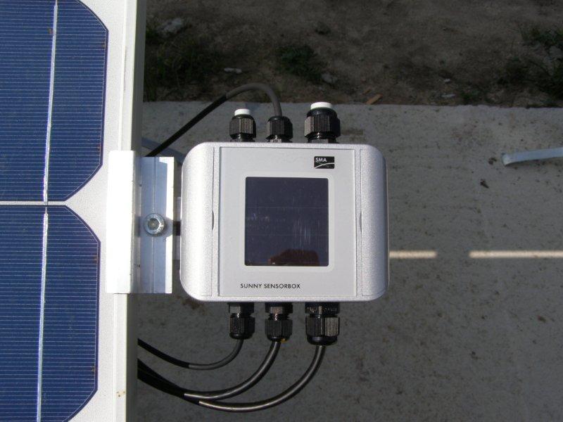

SMA webbox with bluetooth;
Присъединяване на ниско напрежение.

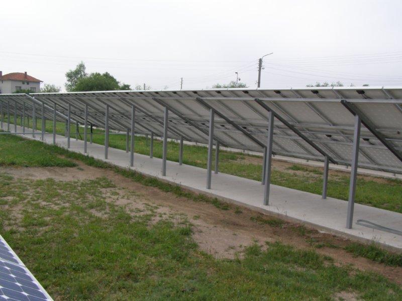

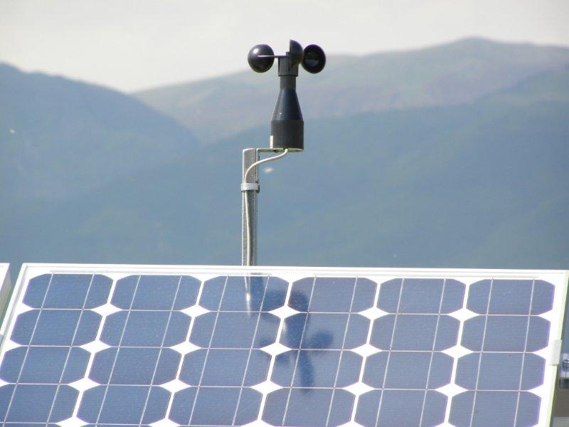

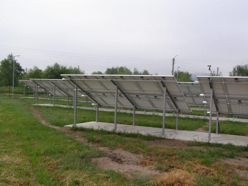

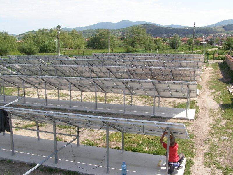

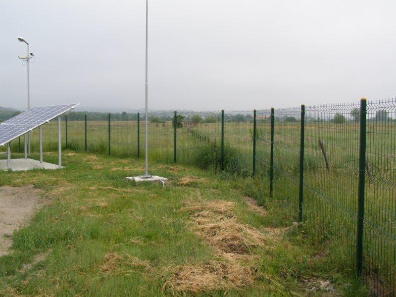

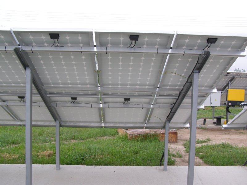

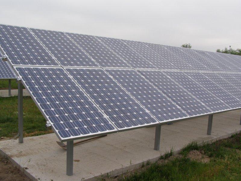

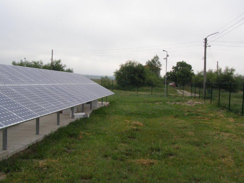

още снимки

Мнениеот Vandal » 17.06.2011 10:55
Хубава централка. Честито.
С какви алум. профили е. Като гледам са 40Х40.
Не е ли малко слабичко.

Скъпичка ограда сте сложили

Профила е 40 х 50 както си е по проект. По здрав не можахме да намерим към момента.И аз имах притеснения но като го сложихме се успокоих. Доста здраво е.

Честито на Батман за финализиране на централата, добрата цена и точката на присъединяване.
Централката е спретната определено. Оградката на бетафенс ще я надживее неколкократно, но винаги е хубаво когато се залага на качеството.
Надявам се да си си направил и качествен контрол на модулите и инверторите при пуск.

Оградата е по добра от Бетафенс, защото не е Бетафенс, а е по евтина и пак толкова качествена.За модулите - сортирани са предварително преди да се монтират за отимизиране на мощността на централата.

И както говорихме, като ти дойдат паричките, насипи покрай оградата малко "трошляк".
