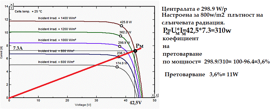

2.За нагревателя и как ще изгори за 15 -20 минути при ПИКОВА радияция.Ще си помогна със старата грфика,а ти ще кажеш с какво не си съгласен с тези елементарни сметки!
:D Значи ако предположим ,че нашата централа е 1000 ват/пик, кото по презумция е при 1000вата/м2 радиация (съвпадението на числата е случайна и нямат пряка връзка за тези, които незнаят)настроим я за радиация 800вата/м2 то при пикова радиация 1400 вата /м2 интензитет на слънчевата радиация ще добием ХХХХ вата, което ще доведе до изгаряне на нагревателя според теб?Ако не си спомняш какво си писал да подсетя.
Изказвате твърдение, че ще оразмерите резистора за 800 W/кв.м., но тогава веднага възниква въпроса какво ще се случи с този резистор, когато го натоварим с 1100/800 * 1100/800 = 1.9 пъти по-голяма мощност по време на пиковите стойности на радиацията?
:D Нещо не схващам, кога са променили формулите?Скоро ще имаме централа чудо!

Досещам се, че ще ме опонираш и ще кажеш, че ще оразмериш резистора за по-голяма мощност. Например вместо 3 kW нагревател ще сложиш 7 или 8 kW. Дотук добре, но замислял ли се се, че в бойлера няма място за такъв мощен нагревател. Такъв мощен нагревател ще изисква 2-3 пъти по-дълга пръчка, иначе ако това не го направиш, тогава температурата на повърхноста на пръчката ще стане много висока, това ще предизвика отделянето на мехурчета с газове, които допълнително ще влошат топлоотдаването, и въпрос на секунди е нагревателя да изгори.Край на цитата.
:D Централата без МРРТ повече от 1050 вата пик посмъртно няма как да прoизведе.Дори и при 1400вата/м2 радиация.Виж графиката и коментара!
:D Нищо няма да преоразмерявам ,ако имам готов подходящ нагревател 1,1 киловат вместо 1 киловат ще сложа него но и с 1 киловат ще си работи перфектно! Да добавя ,че в мрежата напрежението варира и до 255волта около 13% = 1128 вата и ЗАБЕЛЕЖИ ако нагревателят е смятан за 240 волта а не за 220 волта или 230волта .... ама награвателите там си работят с години барабар с мехурчетата!Лично аз ще си го поръчам 1,5 киловата, защо не и 2 или 3 киловата( важното е неговото омическо съпротивление ) поради по-голямата площ на топлоордаване а не ,че ще изгори,е ще работи на по-ниска температура но няма да охлажда бойлера със сигурност.И аз отивам да почивам,успешна и спорна седмица на всичи.Пари на заем в понеделник не се дават, но могат да вземат! :D

3. Saraneron цитира едно изследване на ТУ-Варна. Ако го приемем за истина, а аз нямам основание да се съмнявам в коректността му, следва че с 4-5 панела едва ли ще можем да греем 80 литров бойлер от октомври до март, т.е. половин година! И това при пълно усвояване на енергията. Таблица 2.11. Що не я цитира и нея, а цитираш и то подвеждащо, други данни?
4. Като пишете например "нагревател 1kW" какво точно имате на ум? Щото ако свържеш последователно или успоредно 2 съпротивления 1ом/1W ще получиш 2ома/2W или 0.5ома/2W. Ама ако вържа последователно два нагревателя по 1kW при 220V ще получа 0.5kW... Така че последно какво точно е това?

Относно последната картинка, дето си я пуснал, по-добре си вземи един 3kW нагревател и три такива панела. Просто ще заспи! Щото нагревател 1kW за 220W e 48ома....

Дай мобилен.За нагревателя и мощноста му и омовете .Навсякъде съм подсказал ,че са важни само омовете за правилната настройка а мощността е да е равна или по-голяма от тази на централата по проект ,без точно число.Ако има случайно или нарочно търсено съвпадение с тези, които се продават ,ок,няма проблем.По другите точки нямам коментар, защото ....а и се изморих да се повтарям!Дай да си поговорим на живо и съм сигурен ,че ще се разберем!

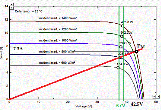

В момента в главата ми се върти една недообмислена идея, която може би ще се окаже работоспособна, а схемата лесно ще може да се повтори от много хора. Накратко идеята се състои в следното:
1. Вместо да търсим MPP точката, можем да принудим панела да работи в режим Constant Voltage. И ако изберем напрежение от порядъка на 36-37V, то тогава при всички видове слънчеви радиации от 1 до 1200 W/кв.м. ще имаме почти максимално оползотворяване на енергията от панела (над 90%)
2. За да реализираме режима Constant Voltage паралелно на панела връзваме голям електролитен кондензатор. След кондензатора слагаме купешки DC/DC преобразовател с константно изходно напрежение. След това отново голям електролитен кондензатор и след него вече е нагревателя на бойлера, който се комутира посредством ШИМ. Широчината на импулса на този ШИМ ще се управлява от напрежението върху панела. Така получаваме отрицателна обратна връзка, която ще се старае да поддържа константно напрежение върху панела и паралелния му кондензатор, а в резистора импулсно ще се отдава цялата възможна енергия, отнета от панела и преобразувана до едно точно определено напрежение респективно ток.
3. Предимството на тази концепция е, че се използват готови компоненти. Също така не се налага да се слага промишлен контролер и да се пише програма. Нагревателя на бойлера ще е изчислен за точно определено напрежение и мощност и винаги върху него ще се прилага именно това напрежение и никакво друго. КПД-то на схемата ще е много по-високо от опростената схема без никакъв регулатор, а от панела във всеки един момент от време ще се отнема почти максималната възможна енергия.
Сега остава само да се разровим из интернет и да намерим готови компоненти, подходящи за случая. Ето например един кандидат на устройство, което може да свърши основната работа в нашата схема: http://www.ebay.com/itm/800W-Boost-DC-D ... 4d2d2cc404
Мнениеот Mateev » 08.09.2015 13:50
Вижте зоната, заключена между двете зелени линии. На практика всеки един самоуважаващ се MPP контролер почти винаги избира работна точка някъде вътре в тази зона. Смяната на MPP с Constant Voltage е напълно допустима, ако ние сме наясно какво е това напрежение. Един инвертор не е наясно, защото божа работа какъв стринг ще му се сложи на входа. Ние обаче сме наясно и с тримера на нашето устройство можем да настроим точното напрежение, което ще ни позволи винаги да усвояваме над 90% или дори над 95% от енергията на панела.
