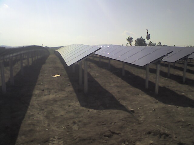

В Пауново се строи (може вече и да е завършена) 880 kWp централа с модули Kaneka К75 и инвертори SMA SMC 6000A. Региона е с много ниска радиация - един от най-лошите региони в България. Конструкцията е изцяло от поцинковано желязо (мантинели). Модулите са в един ред. Към земята прихващането е посредством набити от машина поцинковани профили. Храня съмнение относно този тип монтаж по 2 съображения:
1. Още при набиването вероятно цинковото покритие се надира и корозията започва практически веднага. Ламарината е тънкостенна и със сигурност ще изгние в земята. При това доста бързо. Може би 10-15 години. В никакъв случай няма да издържи 50 години.
2. Ако в бъдеще се случи мокра година с прогизнала земя (а за 50 години това сигурно ще се случи поне 2-3 пъти), то тогава сравнително слаби пориви на вятъра ще разклатят конструкцията. А една по-силна буря при прогизнала земя направо ще измъкне коловете. При това не е нужно да измъкне всички колове. Достатъчно е да измъкне 1% от периферните колове и модули и след това вятъра да ги натръшка по останалите.
Особенно второто твърдение е много основателно. Помислете сами: Как вие бихте извадили кол, набит в земята? Ами първо ще намокрите земята с 2-3 кофи вода (не е задължително) и после ще започнете да клатите кола напред-назад. При това ще употребите сила в горния край на пръта от порядъка на 20-30 килограма. Точно това прави и вятъра с неговите непрестанни пориви и смяна на посоката. И силата, която се упражнява на върха на кола не е 20-30, а 200-300 килограма (за конструкцията в Пауново). Освен това ефекта се засилва, ако има турболенции и завихряния, които гарантирано се получават между редовете на централата.
Вярно е, че технологията с набиване на колове се използва при мантинелите, но при тях няма непрекъснато клатене напред назад от вятъра, защото няма площ (модули), монтирани на върха. Освен това рамото е по-малко (40-50 см), а в Пауново е повече от метър. И последно - сеченията на профила при мантинелите са по-големи, а в Пауново са много изтънени. И въобще всичко в Пауново е направено по ръба и е въпрос на време горещо да съжаляват за това.
Мнениеот Mateev » 23.07.2008 11:49
Ето малко снимки от централата в Пауново:
Централата е проектирана добре. Междуредовите разстояния са спазени (доколкото се вижда на снимката). Прикрепването на модулите е правилно (със скоби и отгоре) и на верните растояния по вертикала. По периферията на централата краката са по-нагъсто, а вътре - по-нарядко. Това също е правилно. Въобще всичко си е както трябва да бъде, само това с набитите колове според мене е твърде рисковано. Аз лично бих заварил на всеки един крак по едно малко парче винкел на разстояние 10 см от земята и след това бих отлял на всеки един крак по едно бетонно блокче с тегло поне 200-220 кг. Оскъпяването ще е само 20 лв. на крак, но за сметка на това ще се спи спокойно.
На тази снимка се вижда, че редовете следват контура на терена и в резултат на това се получават изкривени по вертикала редове. Не казвам, че е грешно, но е неприятно за окото. И понеже съм педант и перфекционист, бих се възпротивил на този факт и бих потърсил алтернатива. Например разкъсване на редицата на всеки 20-30 метра и оставяне на пътека от 80 см. А в рамките на един 20-30 метров блок бих направил идеална нивелация на модулите. А следващия блок ще започне по-ниско или по-високо с 30-40 см. Плюсовете на моята идея са идеалната нивелация и наличието на пътека, която е полезна в предвид температурните разширения и по-лесното бъдещо обслужване.

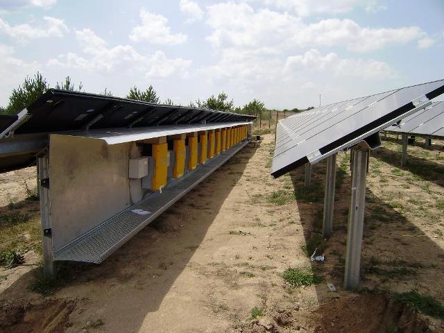

На тази снимка се вижда монтажа на инверторите. Плюс на този вид монтаж е, че инверторите са близо един до друг и бъдещия обслужващ персонал няма да се разкарва между редовете. Минус е това, че такова едно групиране на инверторите изисква употребата на колосално количество DC кабели, което доста оскъпява централата. Друг недостатък според мене е това, че инверторите са поставени доста ниско заради покрива отгоре. При такова едно ниско поставяне и дълбок сняг отворите, от които смучат вентилаторите ще останат под нивото на снега. След като снега започне да се топи и уплътнява, ще навлезе между перките на вентилаторите и през следващата нощ ще замръзне. А на следващия ден ако има голяма радиация и инвертора се опита да включи вентилаторите, те просто няма да тръгнат и най-вероятно ще изгорят. Аз лично бих се отказал от покрива над инверторите (няма какво да им се случи отгоре) и бих ги повдигнал колкото се може повече (горния ръб да е на 30 см под нивото на модулите). Бъдещето ще покаже дали съм бил прав или не. Но в момента си мисля, че в Пауново ще имат проблеми с изгорели вентилатори. Основание за това разсъждение ми дава опита от тази зима, при която два от моите инвертори останаха под нивото на снега и после той така се уплътни и замръзна, щото изчегъртването беше направо невъзможно. Добре че инверторите ми бяха от типа SB5000TL, които са без вентилатори, и нищо не им се случи.

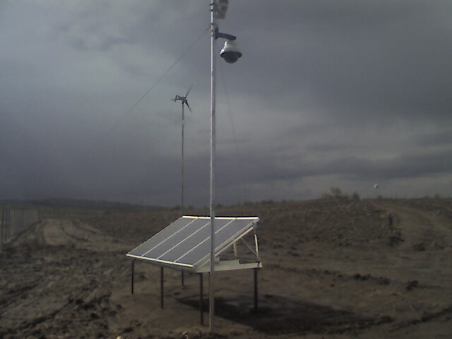

На тази снимка се вижда тестовата система на Пауново, с която вероятно са замервали радиацията и електропроизводството преди да направят централата. Буди недоумение факта, че вляво и отпред на модулите има поставен един кол със съоръжения (може би камера и не знам какво още). Та сянката от този кол всяка сутрин пълзи през модулите. И каквото и да са замерили, то данните от това замерване са тотално грешни. За втори път се сблъсквам с тестови и измервателни системи (другата е в с. Баничан), при които данните са тотално изкривени от засенчващ обект, поставен на неподходящо място. Не можаха ли конкурентните фирми най-после да научат какъв е пътя на слънцето? :lol: :lol: :lol: Нищо не трябва да има отпред и отстрани на измервателните съоръжения. Нещо повече - нищо не трябва да има и отзад в непосредствена близост. Защото ако същия този кол беше отзад и отстрани на 1 метър разстояние, пак щеше да хвърля сутрешни сенки върху модулите и радиационния датчик.

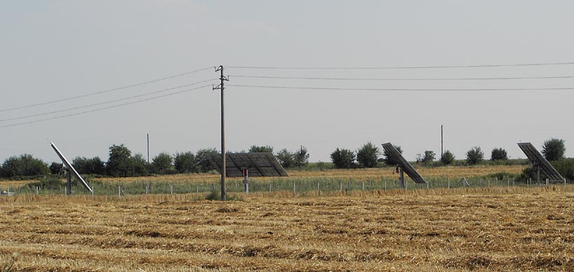

Мнениеот mstoev » 23.07.2008 12:45
Някой има ли информация за PV централата на разклона за с. Диня (Ст. Загора - Раднево)?
PV Dinia-StZag.jpg (71.62 KiB) Прегледано 26232 пъти
mstoev
Мнения: 62
Мнениеот Mateev » 23.07.2008 13:07
Не бях чувал за тази централа. Като гледам снимката, разстоянията между позиционерите са спазени и взаимните засенчвания ще са минимални. Само този стълб до втория позиционер ме притеснява. Не мога да преценя разстоянието. Да не се окаже, че вечер ще хвърля сянка върху позиционера. Също така защо втория позиционер гледа в друга посока? Да не би вече датчиците му или електрониката му вече да са се повредили?
Между другото тази снимка е нагледно доказателство за проблемите с позиционерите. Още не е монтирана централата и проблемите с нея започват, а заедно с тях и завишените разходи за поддръжка.
Освен това от снимката се вижда, че централата е изпълнена с позиционери на Lorenz, а те са слаби. Издържат на вятър само до 100-120 км. в час. В Сливен вече падна един такъв позиционер. Ако все пак един инвеститор твърдо е решил да използва позиционери (което не го препоръчвам), поне да използва модела DEGER TRACKER 5000NT, който е с много по-здраво изпълнение.
