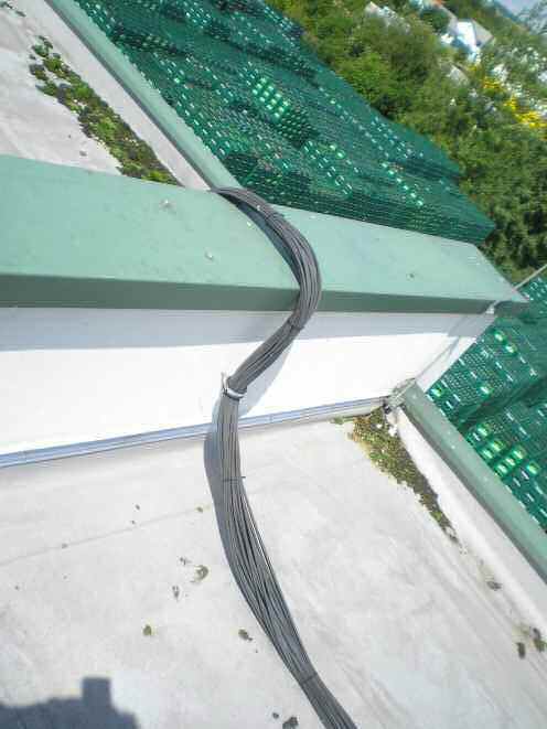

незащитено положени кабели на покрив.jpg (27.87 KiB) Прегледано 14685 пъти

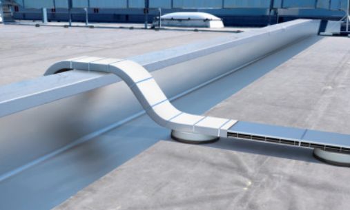

Защитено положени кабели на покрив.jpg (25.02 KiB) Прегледано 14685 пъти

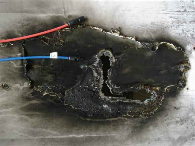

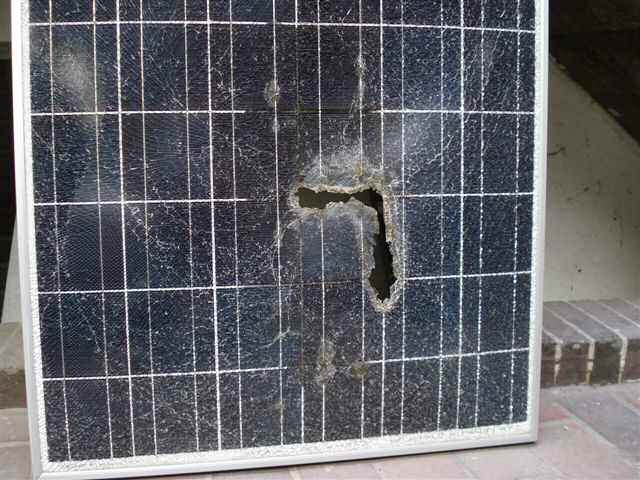

Опасност от пожар поради дъга в модул 1.jpg (45.83 KiB) Прегледано 14685 пъти
Опасност от пожар поради дъга в модул 2.jpg (25.2 KiB) Прегледано 14685 пъти

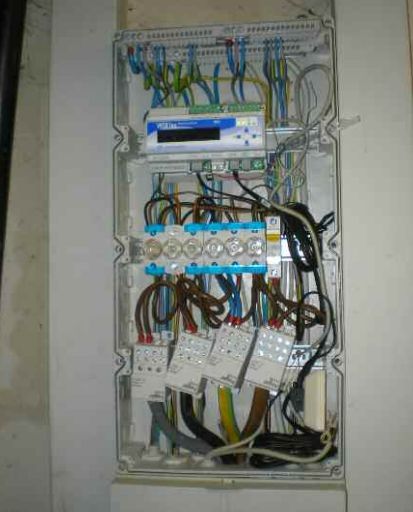

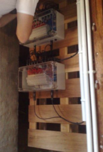

Открийте грешките в таблото НАПРАВИ СИ САМ.jpg (38.45 KiB) Прегледано 14685 пъти

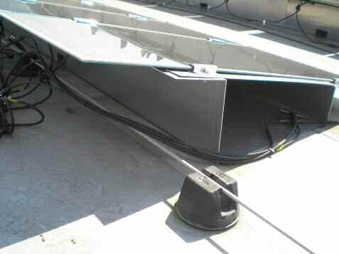

Покрита система за мълниезащита със неправилно прокарани кабели 1.jpg (12.18 KiB) Прегледано 14685 пъти
Покрита система за мълниезащита със неправилно прокарани кабели 2.jpg (25.12 KiB) Прегледано 14685 пъти

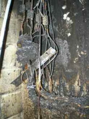

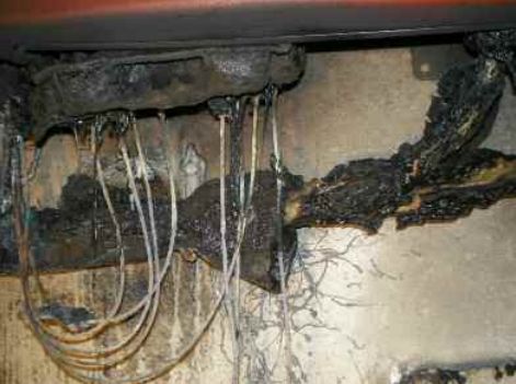

Щети от пожари-1.jpg (31.3 KiB) Прегледано 14685 пъти
Щети от пожари-2.jpg (34.05 KiB) Прегледано 14685 пъти
Щети от пожари-3.jpg (36.68 KiB) Прегледано 14685 пъти

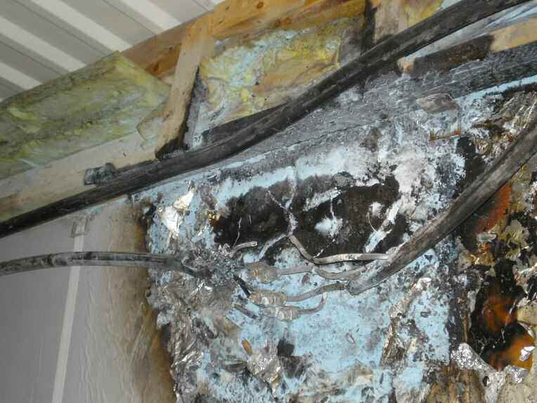

Щети от пожари породени от неправилни кабелни връзки.jpg (49.54 KiB) Прегледано 14685 пъти

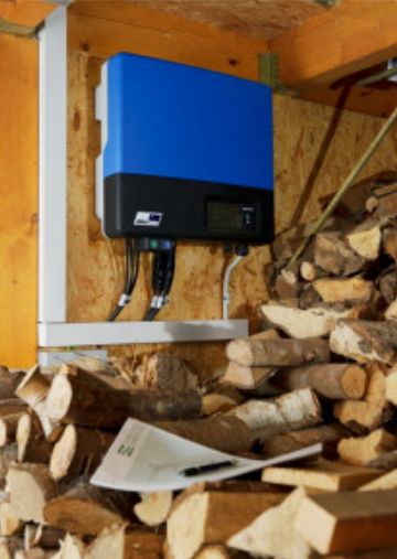

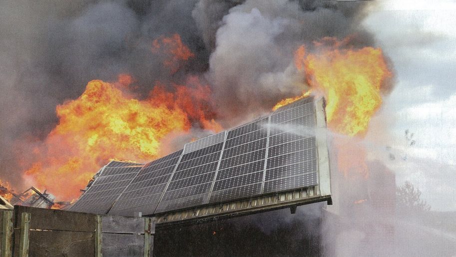

Поемане на риск от пожар на PV инсталация в склад с горими елементи и стоки 1.jpg
Поемане на риск от пожар на PV инсталация в склад с горими елементи и стоки 1.jpg (43.95 KiB) Прегледано 14685 пъти
Поемане на риск от пожар на PV инсталация в склад с горими елементи и стоки 2.jpg
Поемане на риск от пожар на PV инсталация в склад с горими елементи и стоки 2.jpg (26.76 KiB) Прегледано 14685 пъти
Поемане на риск от пожар на PV инсталация в склад с горими елементи и стоки 3.jpg
Поемане на риск от пожар на PV инсталация в склад с горими елементи и стоки 3.jpg (37.29 KiB) Прегледано 14685 пъти

Re: Кой какво предприема за Противопожарната безопасност на
Мнениеот TT » 08.02.2012 21:31
Solar Photovoltaic Safety for Firefighters - 2011
Видео
http://flashovertv.firerescue1.com/Medi ... ters-2011/

Мнениеот Mateev » 09.02.2012 14:50
Ти по-полека и много внимавай с гасенето, защото ако пожара е през деня (а той ще е през деня), знаеш ли как може да те стръска 800-1000V.
По принцип при пожари на електроцентрали, подстанции, трафопостове и въобще на енергийни обекти, гасенето не се започва докато не се получи гаранция, че обекта е изключен от енергийната система и гасенето е безопасно. Когато бях дете се запали трафопоста на блока, в който живея. Пожарникарите дойдоха и заедно с нас гледаха пожара как унищожава трафопоста и нищо не правеха. Това беше преди 30 години и тогава нямаше GSM-и. Пожарникарите се мъчеха да се свържат с енергото по някаква радиостанция, но нищо не се получаваше. Най-накрая един от живущите в блока отиде с колата си до енергото и ги информира. После дойде джип на енергото и вече по тяхната си радиостанция се обадиха в подстанцията с инструкции точно кой извод да бъде изключен. То май от подстанцията вече знаеха за пожара, но не знаеха кой точно извод да се изключи. А да спират цялата подстанция и да оставят града без ток явно нямаха права.
Всичките тези неуредици и несъгласуваност между службите отнеха може би 10 или 15 минути и през това време пожара си гореше необезпокояван. На първия етаж плочата вече беше нагрята до 100 или 200 градуса - килимите на хората вече бяха подпушили. Още малко и блока щеше да се запали, а после върви че го гаси - 14 етажен блок със 100 апартамента - един от символите на града. И когато най-после се получи потвърждение, че трафопоста е изключен, пожарникарите угасиха пожара буквално за 10 секунди. Две дебели струи пяна в помещението и след няколко секунди огъня се предаде.
Та явно има инструкции да не се гаси под напрежение, което ме навежда на мисълта, че ако в България се запали фотоволтаична централа, пожарникарите ще я оставят да си изгори до шушка и най-много да се опитат да спрат разпространението на огъня по съседни сгради. Сградата с централата обаче ще бъде оставена да изгори.
Съжалявам, но това е здравата логика. Ако някой има по-точна информация - нека да я сподели.
