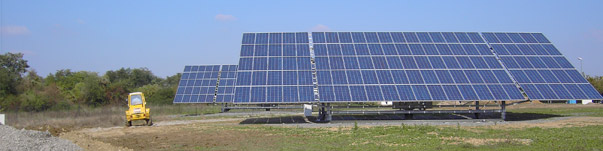

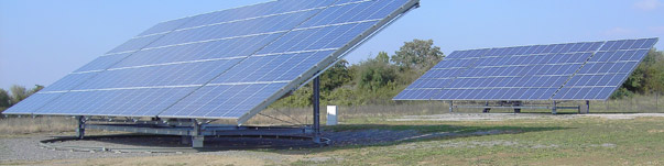

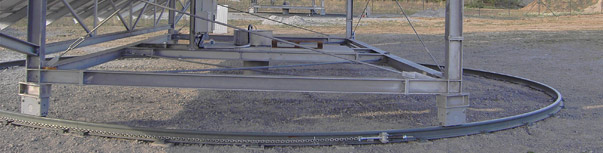

Ако искате слънцеследящи системи, купете тази: поема до 43kWp, седи върху кръг от релси (мисля, че беше с 12 метра диаметър). Площ за модули 270кв.м. Тегло без модулите 10 тона.
Застрахователните компании познават фирмата добре - един много голям немски концерн (от рода на ABB, Bosh, DEMAG) и нямат никакви съображения...
Инсталирани са около 1000 бройки досега. Проблем: инсталирането може да се направи само с доста големи машини и една бройка почти не си заслужава заради транспорта...
Цената на Ват-пик обаче почти най-ниската на пазара.

Не ми харесва, че основата не е стабилизирана с бетонни фундаменти. Кой ще държи тракера, за да не го издуха вятъра?
Освен това има нещо сбъркано в тази конструкция. Защо е такъв малък ъгъла? При тракери от този тип оптималния ъгъл е някъде към 40-45 градуса. А този ми изглежда с наклон 30 градуса.
Иначе определено тази конструкция е много по-здрава от DEGER-ите. Аз лично бих си купил една за проба. Колко струва и за колко ще мога да си я доставя до България?
