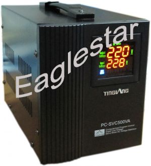

Устройството е най обикновен стабилизатор на напрежение който се включва в контакта.Като тези на снимките.Гледах и някви с серво мотори примерно

Да,виждал съм такива стабилизатори,да свалят напрежението,от 260 на 220 волта.Но се ползваше предимно за телевизори,булсат,ДВД и т.н.Но този стабилизатор на напрежение,не подобрява постъпващата синусоида.Хармониците,ако ги имаш си остават.А за мотори,не е добре.Много хора са виждали,как при правоъгълно напрежение мотора бръмчи,загрява и се мъчи.

Тоест при подадена модифицирана синусоида на стабилизатора на напрежение няма да изкара пълна синусоида?

Много зависи от вида на стабилизатора. Ако е някоя евтинийка - бъди сигурен, че вътре просто има един автотрансформатор и нищо повече. Той не може да заглади синусоидата или ако все пак има някакъв заглаждащ ефект, то той е за сметка на завишено греене.
Като хубав стабилизатор може да се посочи един съвременен марков UPS, който сваля напрежението до 24 или до 48V и после го вдига обратно по електронен път, като формира на изхода си една почти идеална синусоида с нелинейност (изкривявания) под 4%.
