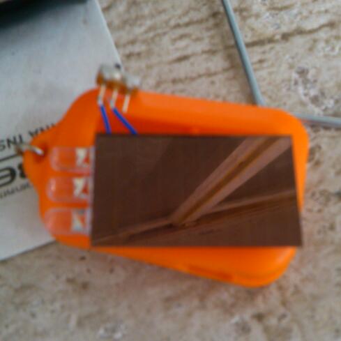

Мнениеот fu4ko » 22.08.2014 10:42
Не знам да вярвам ли на очите си.Мултицета показа над 200 милиампера ток от тази малка клетка от ключодържатела.Или уреда лъже или наистина е така.Нямам спомени да съм прецакал все още мултицета.Какво ще кажете по въпроса?Над 6 волта дава напрежение.Батерията е 3 волта-литиева.Така пише на нея.
P.P Да му се невиди и този мултицет нещо прецаках.
