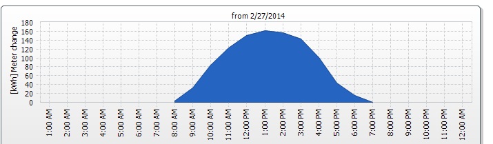

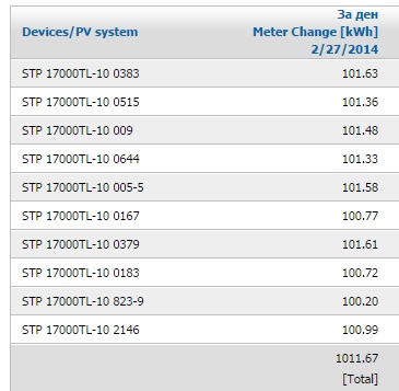

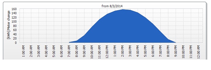

Мнениеот KD Solar » 12.11.2014 10:00

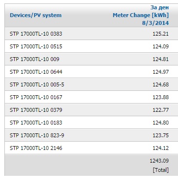

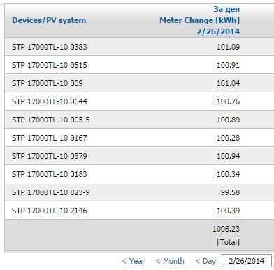

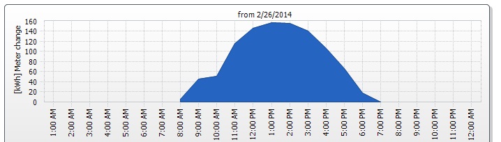

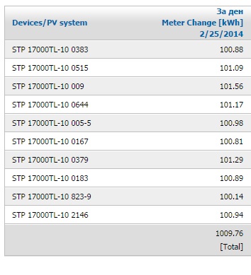

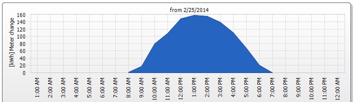

Извинявай, че ти отговарям, но като почваш да ме наричаш НЕКОМПЕТЕНТЕН, меко казано почвам да се дразня.
Говорих за СТУДЕН СЛЪНЧЕВ ЗИМЕН ДЕН.
Не говорих за месечно производство.
Не ти говоря за днешния, вчерашния или за 21 декември.
Виж моята некомпетенция в графиките.
Данните са за СТУДЕНИ ЗИМНИ ФЕВРУАРСКИ ДНИ - 25,26,27
Сравнени са с 03 август.
Ако за теб 1011kWp, не е почти същото като 1200kWp - здрав му кажи.
Това е централа с 10 инвартора SMA.
Това е само малка част от тези, които и аз наблюдавам - дай да не си ги мерим.
Mateev написа:.... през зимата няма полза от фотоволтаичните панели ...
Благодаря, с горното изречение зачертна едни 3MWh и едни 1500лв изкарани за три дни.
Типично за български форум - веднага ти обясняват, че си НЕКОМПЕТЕНТЕН и за нищо не ставаш.
Mateev написа: Искаш ли да ти изпратя един слънчево-енергиен одит, за да се запознаеш с цифрите, в него и друг път да не се изхвърляш с неверни твърдения?
Не благодаря, не искам да ми изпращаш никакъв одит - не съм компетентен да го разбера.
Извинявам се за спама и че развалих темата на highsky
25 февруари
25 февруари 170kWp централа
26 февруари
26 февруари
27 февруари
27 февруари
3 август
3 август

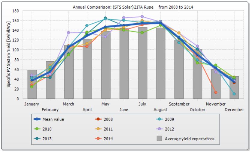

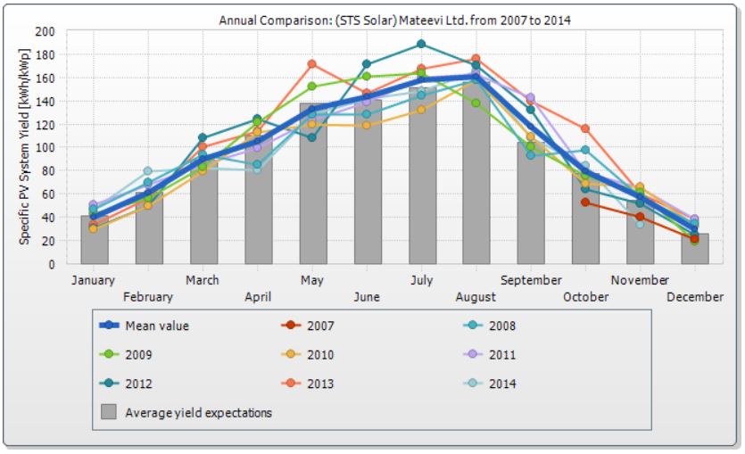

Мнениеот Mateev » 12.11.2014 22:13
KD Solar написа: Извинявай, че ти отговарям, но като почваш да ме наричаш НЕКОМПЕТЕНТЕН, меко казано почвам да се дразня.....
Подбраните от тебе графики СА МАНИПУЛАТИВНИ, защото си подбрал строго определени дни (силни през пролетта и слаби през лятото), които уж да "доказват" твърдението ти, че зимата и лятото имало "подобно" електропроизводство. Това е СМЕШНО твърдение за всеки, който е на ти със соларните технологии. За да няма хък-мък аз публикувам ИСТИНСКИ графики на електропроизводството през годината на две слънчеви централи. От тука нататък нека всеки сам да си реши доколко зимното електропроизводство е "подобно" на лятното.

Мнениеот KD Solar » 13.11.2014 09:33
Mateev написа:Подбраните от тебе графики СА МАНИПУЛАТИВНИ, защото си подбрал строго определени дни (силни през пролетта и слаби през лятото), които уж да "доказват" твърдението ти, че зимата и лятото имало "подобно" електропроизводство.
Нищо не манипулирам, но ти май не четеш какво исках да кажа.
Моето твърдение беше:
KD Solar написа:Говорих за СТУДЕН СЛЪНЧЕВ ЗИМЕН ДЕН.
Спирам, че уцапахме темата

Матеев много точно е схванал смисълът на въпросът ми и оговорът му е в този контекст много полезен/отново благодаря/.Не става въпрос за сравняване на определени слънчеви дни, а за типични летни дни с типични зимни дни/мес.база/ и от там идва разминаването в интерпретацята на верни данни.
