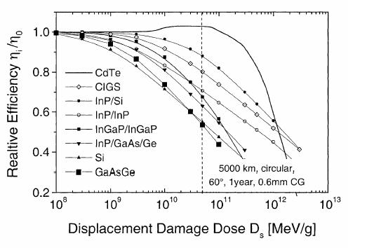

Мнениеот mstoev » 08.05.2009 10:09
Деградация на тънкослойни слъневи елементи изследвани при екстремални условия в Космоса.
Деградация на тънкослойни слънчеви елементи в Космоса
PV cells_degradation.JPG (32.86 KiB) Прегледано 20653 пъти

Мнениеот DanielDimov » 08.05.2009 11:13
в космоса няма кислород, няма вятър, прах, влага, температурни колебания, механични въздействия....
разбира се има други деградиращи лъчения които биха се филтрирали от атмосферата на земята....
така че да се сравняват деградациите в космоса и на земната повърхност няма практически смисъл
Мнениеот Miro » 08.05.2009 11:28
Най-важното - няма EVA, няма и стъкло... :lol: Въобще деградацията на клетката според мен е по-малката част от деградацията на модула...
Мнениеот DanielDimov » 08.05.2009 11:59
с други думи модула е направен да защитава клетките от какво ли не - като се скапе защитата, започват да се скапват и самите клетки
