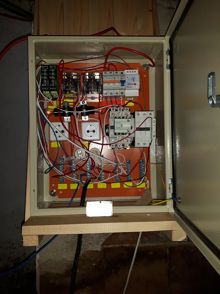

Мнениеот jasentcho » 04.04.2016 20:20
И в облачен ден можем да се къпем, само че ни трябва това :
управление на постояннотокови фотоволтаични товари
. Като съответно реотана няма да е само един, а, да речем, три. С обща мощност на всички реотани, равна на пиковата на панелите. Като в системата има и кондензатори за частично акумулиране на енергията, намаляне броя цикли на контакторите и намаляне на дъгата при превключване. За последното има и гасяща група, видимо от снимката.
saraneron не се кефи на идеята, ама пък някой може да си я направи. При мен работи много добре.

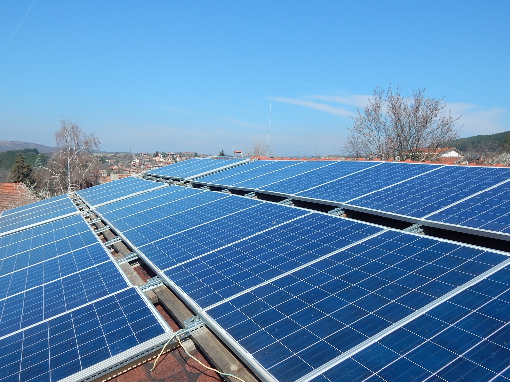

Мнениеот jasentcho » 05.04.2016 19:36
Между другото, понеже не съм писал в този форум известно време, има известни промени:
покривна фотоволтаична мини електроцентрала
Киловатите се увеличиха на 9. Консуматорите се разнообразиха, като включват муфелна пещ, голям(правен) дестилатор за вода, две акумулиращи печки, подово отопление, подготвя се подгряване на басейн с хлориране с електролиза за лятото и други, като скара, фурна без терморегулатор, ако щете и прости котлони. Мълниезащитата ми е на дневен ред, ако има някой по-компетентен, да даде акъл. Има 2 главни мълниеприемни пръта, заземени на около 300 кв. метра с 45 поцинковани тръби.Два малки(вторични) гръмоотвода. Отделен кръг с мълниезащитно въже на билото. Освен това арестери и отделно газоразрядни лампи като последна защита. На мен все ми се вижда недоизкусурено. Например рамките не са заземени. Правилно ли е това? Ако ги заземя, не привличам ли мълнията точно там?
Благодаря на saraneron за обширния отговор, пак ще разискваме производителноста, ама сега съм много зает.
Поздрави на всички, интересуващи се от тези неща!

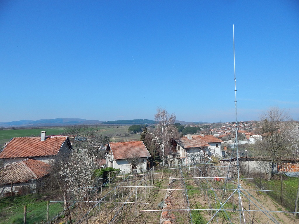

Мнениеот Foton » 06.04.2016 12:48
jasentcho, хубава снимка!
Можеш ли да споделиш какъв е този вертикален стълб, дето се вижда в далечината над петия панел?
Foton
Мнения: 352
Мнениеот jasentcho » 06.04.2016 19:03
Част от мълниезащитата.
Това е единия от основните гръмоотводи (мълниеприемници). От североизток има друг.
