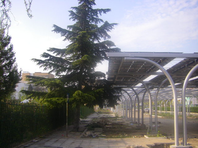

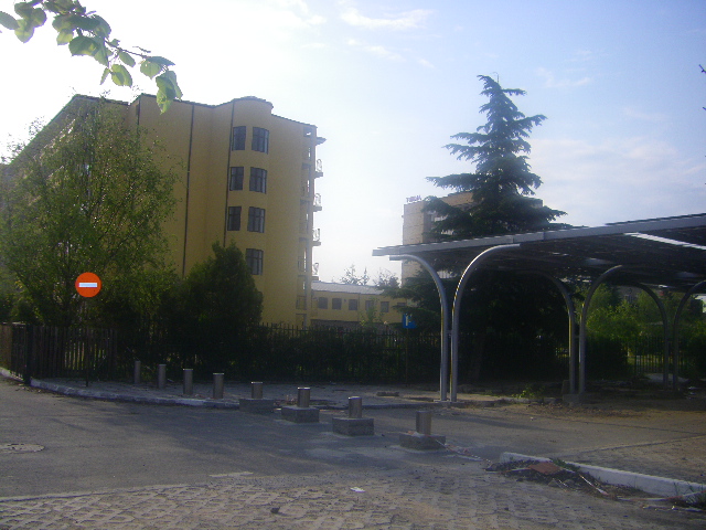

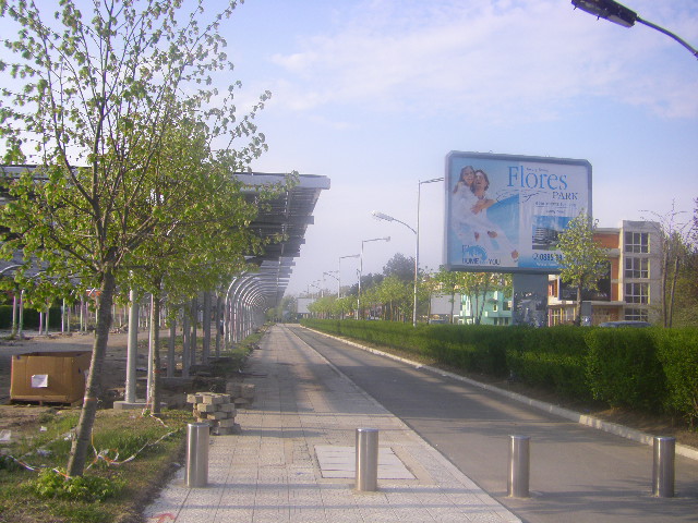

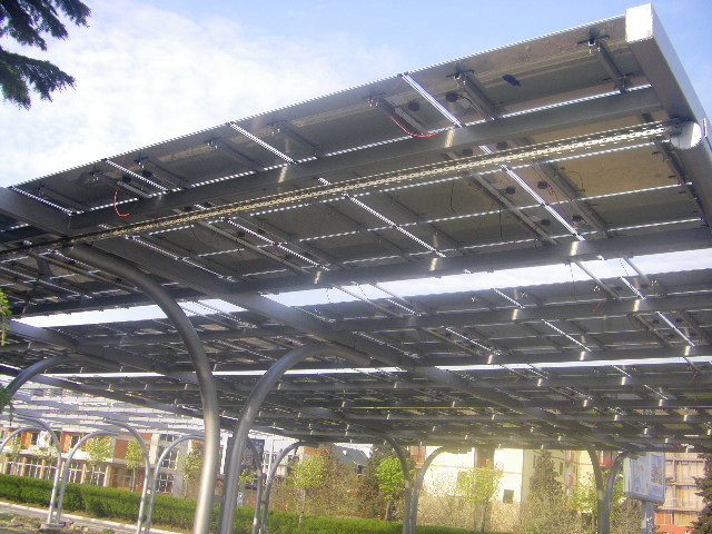

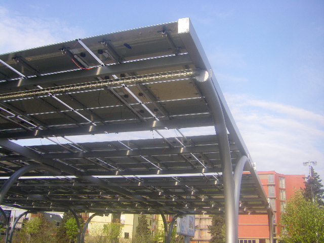

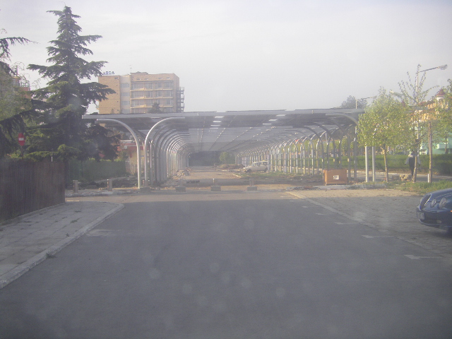

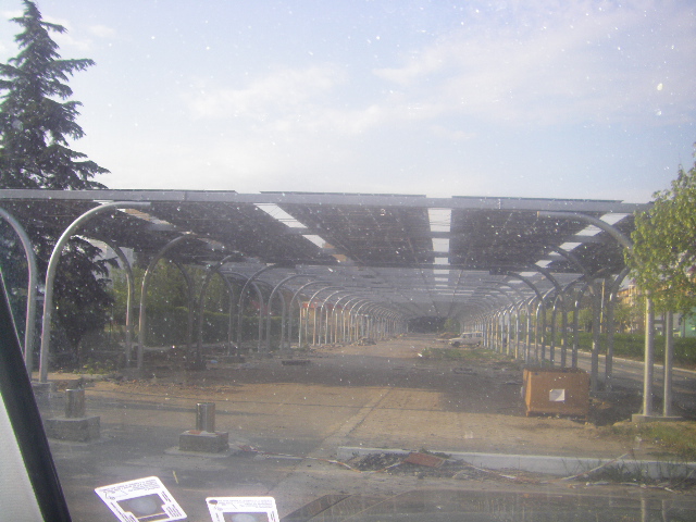

В к.к.Сл.Бряг строят фотоволтаична централа.Инвеститор Слънчев бряг АД изпълнител Сънсистем гр.Шумен.Казаха ми че ще е около 120киловата но като гледам конструкцията е не по вече от 3000 квадрата?.И днес като минавах от там ми се видя че модулите ги слагат хоризонтално.Ако не забравя ще цъкна някоя снимка и ще я кача на сайта но това ще стане сигурно след Гергьов ден.

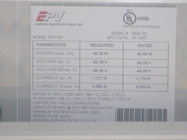

Ето и снимки

Чудесен паркинг, единственият смислен строеж на Слънчев бряг от 20 г. насам.
