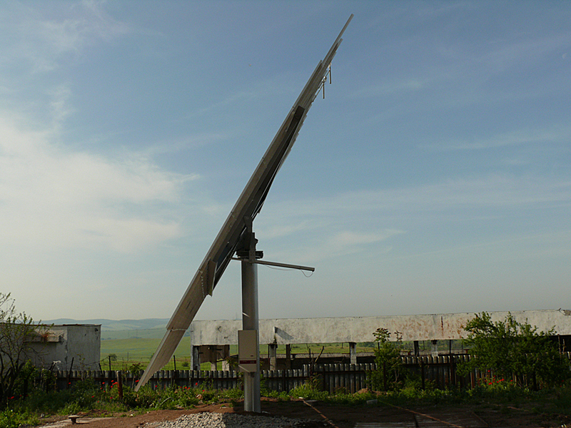

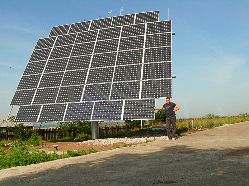

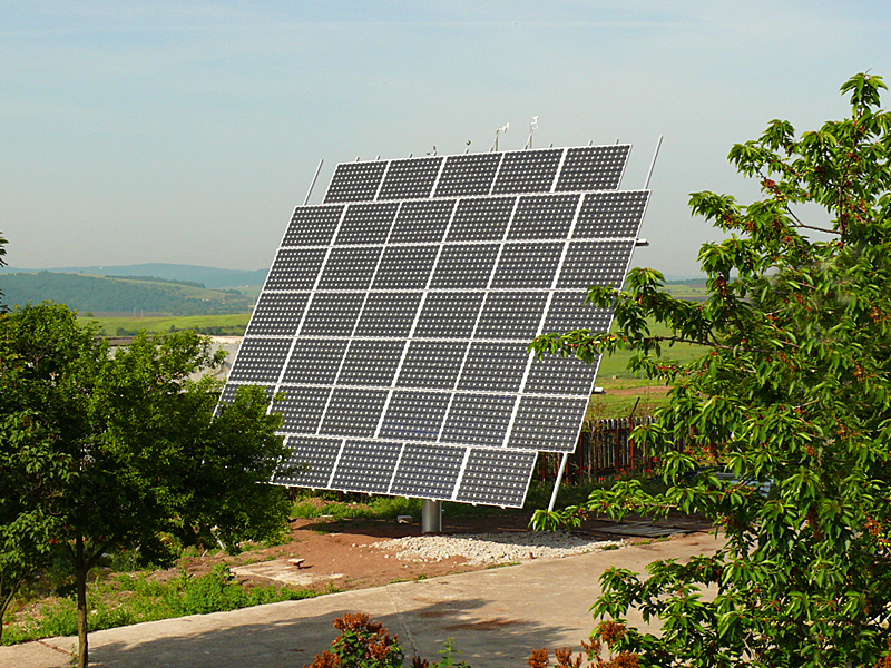

Мнениеот b_angelov » 25.05.2009 13:59
8.8 kWp тракер в с. Дебелт, общ. Средец
Тракера работи вече 2-3 седмици.
Изпълнен е с панели на PVT - Austria, Инвертор Fronius.
Конструкцията е изцяло проектирана и разработена в България.

Мнениеот jedy » 25.05.2009 14:12
Ще може ли да видим някакъв документ за тази конструкция? Ще бъде интересно да видим на какви натоварвания е изпитана, кой я е сертифицирал,че може да се произвежда,то такива "дребни" нещица? Иначе право за хубавите снимки,но тук не е художествена галерия :D

Мнениеот b_angelov » 25.05.2009 14:19
В момента се потготвя програмата за изпитания. При евентуален интерес можем да представим протокол за изпитания, след като завършат, като разбира се методиката ще я спестим ;)
П.П. Неможах да разбера намека за снимките. Нима се съмнявате в достоверността им?

Мнениеот jedy » 25.05.2009 14:22
Чудесно, радвам се,че имаме надеждни и мислещи колеги,само ,че как са Ви разрешили да построите това съоръжение без.............документи, доколкото разбирам? Много интересно!

Мнениеот jedy » 25.05.2009 14:25
Ферди, всяка теза и всеки изказ се подкрепя с факти не със снимки. Винаги и всички казват АЗ това направих АЗ онова и,като го запиташ,а сега можеш ли да се обосновеш и почва едно мрънкане.....
Не съм критикар,обикновено съм фактологист :D

Мнениеот b_angelov » 25.05.2009 14:56
Имаме разроботени идеен, технически и работен проект, както и технологична документация за производството. Направена е и програма за изпитание. Но както знаете проекта е собственост на проектанта и се пази от закона за авторското право. Но ако проевявате толкова голям интерес можем да предоставим протокола от проведените изпитания. Колкото до разрешението това е опитен образец, който предшества серийното производство а фирмата производител е лицензирана по ИСО 9001

Мнениеот b_angelov » 25.05.2009 15:39
Ето малко данни за разработването на проекта:
Ветровите натоварвания за съответните ъгли са приети по E.S.D.U 1970
като е направена проверка и съгласно ASCE/SEI 7-05 и EN 1991-1-4
Максималната скорост на вятъра е 80 км/час
Допустимо натоварване от сняг 100 кг/м2
Извършен е структорен анализ позиционера по МКЕ (метод на крайните елементи) с програмният продукт ANSYS 11
Елевация 10...90 градуса - линейно винтогаечно задвижване с вграден енкодер.
Ротация - сектор от 220 градуса - червячен едностъпален редуктор.
Всички заварки са съгласно ISO 4063 - 135 МАГ - процес.
Електромоторите на задвижванията са 24 V DC
Надявм се, че сте доволни.

Мнениеот b_angelov » 25.05.2009 16:19
За сега цена не може да се даде защото това е само опитен образец след като се уверим в надеждността на конструкцията, системата за управление и ветрозащитата т.е. след около 2-3 месеца може да се обсъжда цена. В технологията за производство е залегнала метализацията като метод за защита от корозия но може и да ги поцинковаме горещо, още не е съвсем ясно.

Мнениеот ben » 25.05.2009 17:59
Любопитен съм защо конструкцията е разчетена на скорост на вятъра 80 км/ч. ??? Логично е такъв тип конструкции да се изчисляват на 140 км/ч. Въпроса ми не е заяждане, а по-скоро желание да си изясня този парадокс.
