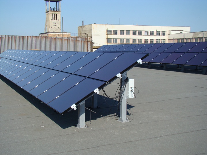

Мнениеот Mateev » 29.06.2009 15:49
Много са смешни тези журналисти. Тази снимка не е от ТИВА ПАРК, а от нашата централа на покрива на Мина Черно Море. :lol: :lol: :lol:
Само че е правена наскоро, защото ние оставихме конструкциите без заземление, но им обяснихме как да го направят (черната чертичка в основата на конструкцията на снимката в статията). Следователно това не е наша снимка, а на някой друг, който е снимал след нас.
Ето нашата снимка в подобна переспектива:
Мнениеот Mateev » 29.06.2009 15:50
А ето и снимката от статията за ТИВА ПАРК:
Мнениеот Miro » 29.06.2009 15:58
Да.. това е снимката от статията за Мина Черно Море... какво да се прави - това имали, това сложили.
