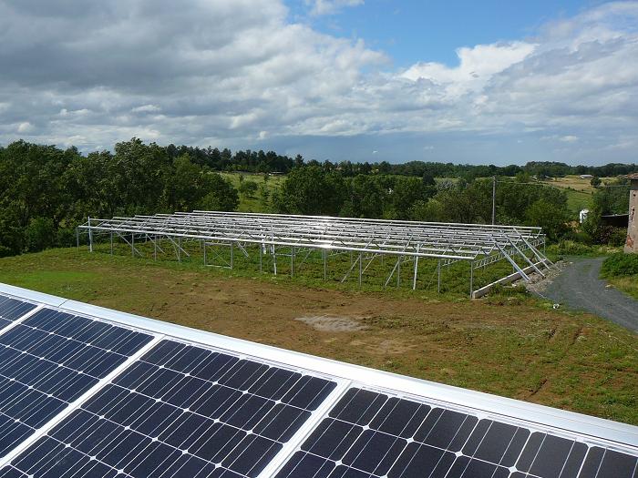

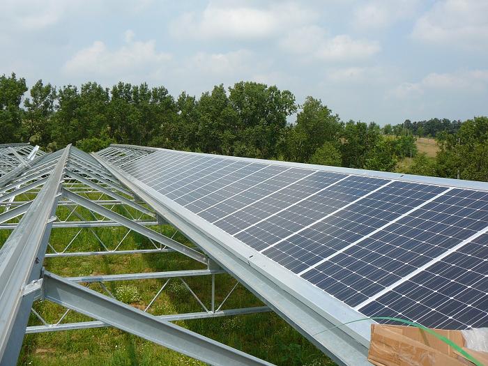

Мнениеот Mateev » 07.01.2011 03:17
Така като гледам на снимката, май модулите просто се нанизват в два канала. Ако това е така, виждам няколко потенциални проблема:
1. Механичната здравина може би е 2-3 пъти по-слаба от нормалния монтаж. Модулите са подпрени в двата края и се разчита изцяло на алуминиевата им рамка по дължината им. Дано да е два пъти по дебела от нормалното, иначе лошо.
2. Не знам какви са луфтовете между модулите и каналите, но е сигурно, че такива луфтове има, иначе няма как да се направи монтажа. Тези луфтове означават, че вятъра ще подрънква модулите и рамките ще се протриват, температурните разширения ще ги местят наляво-надясно, а през зимата в луфтовете ще се подпъхва вода, която ще става на лед, който ако се разшири, може да изкриви нещо.
3. Не виждам отзад хоризонтална шина, към която да се привързват кабелите. Надявам се не са ги оставили просто да висят, защото вятъра ще ги клати насам-натам и рано или късно ще ги прокъса.
Може би има нещо, което не се вижда или което аз не го знам. Ако може още една две снимки в близък план, но отзад зад модулите.
Мнениеот Gio » 07.01.2011 12:09
...така е - има неща, които не се виждат на снимката. Причината е в използването на така наречената фасадна конструкция. Едната от фирмите ни е специалист в окачените фасади и тук се използва същия метод, както и в една от фотоволтаичните ни централи. Това, което се вижда на снимката, са декоративните капачки, както си ги наричаме. Те служат за захващане на модулите към напречните подпорни кутии по тяхната страна "изток-запад". Тези капачки, както сигурно знаете, имат каучуково уплътнение от вътрешна страна, което е устойчиво на климатичните условия. Хоризонталните декоративни капаци пък служат за защита на сглобките "север-юг" и под тях минава DC окабеляване, като не е оставен кабел да се ветрее, както забелязахме в градежа на испанците близо до Ямбол. Всякакви евентуални вибрации, които биха възникнали от ветрови колебания, работата с машини вътре в оранжерията и др. такива са взети под внимание.
Мнениеот Mateev » 07.01.2011 22:50
Иначе идеята е добра - предполага много бързо сглобяване и икономия на труд.
