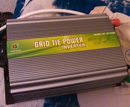

Г-н Матеев,какво ще кажете за твърдението,че мрежов инвертор не работи с акумулатори?Имам китайски който тествах със зарядно за акумулатор 12 волта и работи.Тествах го и с акумулатор 12волта,но при включен бойлер инвертора не отдаваше.Работното напрежение е от 14-28 волта.При теста с зарядното,амперклещите отчетоха отдаване на инвертора.

Този инвертор го имам същия,само че е на 28-52 волта.Напъвал съм го със зарядно,което си наглася амперите,и съм го замервал с тея уредчета който имерват консумираните киловати.При 500вата мошност го назорих до 530 без да изключи.На около 300 вата му се включиха вентилаторите.

Към такъв 350 W Grid Tie Power Inverter made in China (112 USD с доставка до пощенската станция в квартала), U inp = 28-53 V, включих 6 модула x 70 W = 420 Wp монтирани вертикално (BIPV) на тераса с югозападно изложение. На отворена верига от двата стринга генератора показваше Uoc = 53,4 V в 9 ч. сутринта без товар. В най-добрия случай (слънчево, ясно) днес в 16:30 ч. напрежението на вход на инвертора включен към мрежата се понижи до 26,58 V, а максималната изходна подавана мощност към мрежата с включен вентилатор достигна 130 W. Инвертор от този тип, но с мощност 500 W може да се товари с 620 Wp PV. Модулите монтирани вертикално в фасади и свързани с тези малки инвертори заемат значителна видима площ в сравнение с покривните изпълнения и освен получаване на електроенергия изпълняват и други важни функции като облицовка и визия на сградата. Електроенергията която се подава от такъв малък инвертори в апартамента е Wh и мисленето за енергийната ефективност (консуматорите) и енергийния микс в апартамента е различно от това когато се използва електроенергия kWh. Фотоволтаична площ - инвертор - енергийна ефективност са неразделно свързани в BIPV.

Прекалено малко ми се струва,че отдава в мрежата.От 420 вата инсталирана мощност само 130 вата
