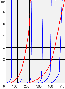

Имайте предвид, че на входа на инверторите има варистори, настроени на 1000V. И това напрежение трябва спокойно да се издържа от входната електроника. Предполагам, че от SMA са определили такова ниско входно напрежение (750V), защото волт-амперната характеристика на варисторите е с плавна извивка отдолу и вероятно още при 800-850V през тях започва да тече някакъв малък ток.
Волт-амперна характеристика на различни варистори
