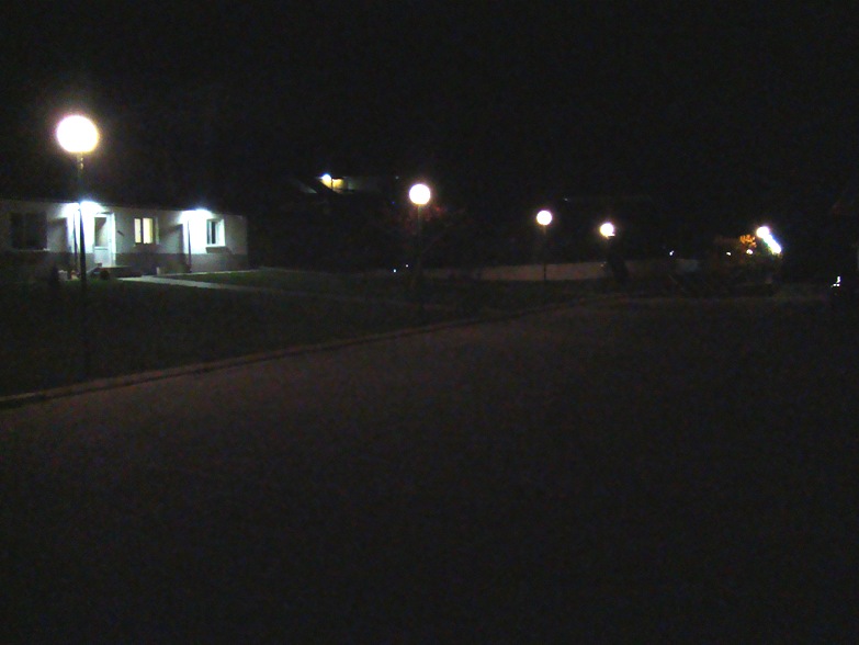

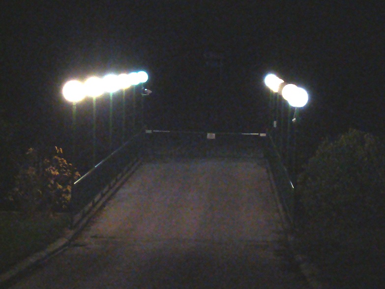

Мнениеот Mateev » 09.11.2008 19:46
Ето осветеността на 18W луминисцентни лампи, поставени през 5 метра една от друга.
А ето и осветеността на същите лампи, поставени на 10 метра една от друга.
Надявам се, че видяхте за какво става въпрос. Представям си ако лампите са само 9 вата колко по-лошо ще стане.
В случая снимките не отразяват много точно действителността, защото фотоапарата "вижда" малко по-различно от човешкото око. В действителност осветеността на лампите през 10 метра е достатъчно добра, щото ако има паднали стотинки на земята, да ги видите като петно. Но ако искате да си погледнете часовника или да прочетете нещо написано на хартия, трябва да отидете точно под лампата.
Според мене всичко под 18W е крайно недостатъчно, освен ако не ги наредите през 3-4 метра, но тогава проекта ще излезе златен. Имайте в предвид още нещо. Ако мощността е малка и въпреки всичко вие наредите лампите много нарядко, получава се обратен ефект. Когато вървите по алеята и минавате покрай лампата, тя ви свива зениците. Когато след това влезете в тъмното разстояние между две лампи, не виждате АБСОЛЮТНО НИЩО и можете да си счупите краката. Затова ако ще проектирате осветление на алея, НАПРАВЕТЕ ГО КАКТО ТРЯБВА или въобще не се захващайте.
