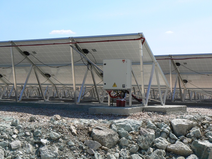

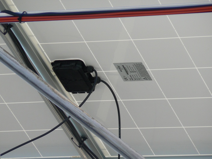

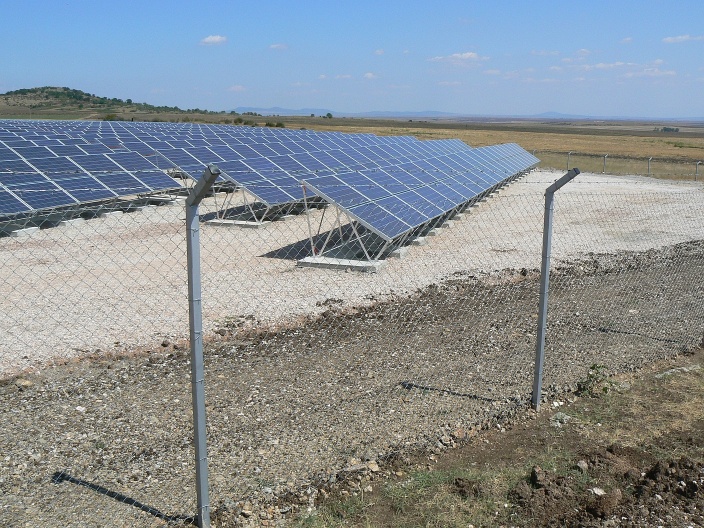

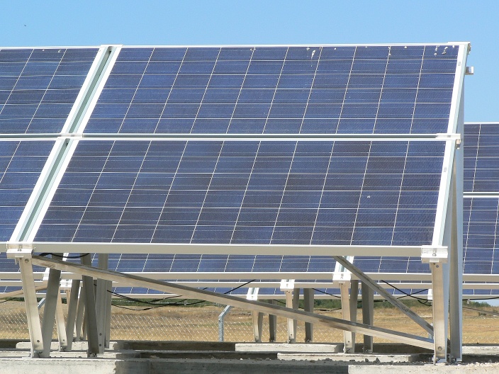

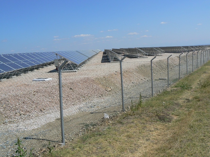

Мнениеот malchev » 01.09.2009 15:09
Ето какво заснех извън оградата. Не се допускат посетители, нито дават интервюта. Фактически проекта е испански и се изпълнява от испанска фирма. Пускането в експлоатация предстои. Забравих да го заснема, но ЖР-то с отклонението 20kV е с извадени ножове на разединителя. Очаква се до края на месеца да заработи ФЕЦ-а. Създадох си лично мнение за изпълнението като конструкция и електрика - надявам се да съвпадне с това на специалистите от форума. Не видях инверторите, но едва ли са в таблата по редовете.
malchev
Мнения: 164
Мнениеот DanielDimov » 01.09.2009 15:39
каквото и да кажем ще е смешно горе-долу както син да учи баща си как се правят деца :lol: :lol:
